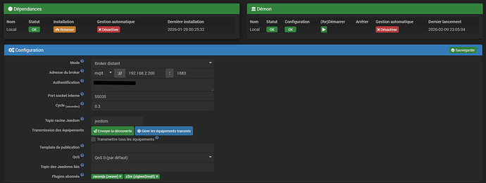

Pourtant cette commande fonctionne correctement. c’est un faux positif. Comment ce débarrasser de ce message ? J’ai cru comprendre avec l’IA que le ruban led de chez lidl pouvait encore pointer sur le broker interne. Hors j’ai migré mon service MQTT dans proxmox via un LXC. Voici donc les infos nécessaire ci dessous.
Erreur exécution de la commande [Séjour][Ruban LED Vitre][Temp couleur] : Echec de la requête HTTP : http://127.0.0.1:55035/publish?apikey=Sh3*****ym cURL error : Failed to connect to 127.0.0.1 port 55035 after 0 ms: Couldn't connect to server

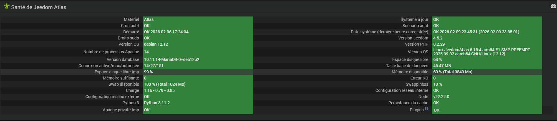

Santé
MQTT Manager (MQTT2)
Jeezigbee(Z2M)
