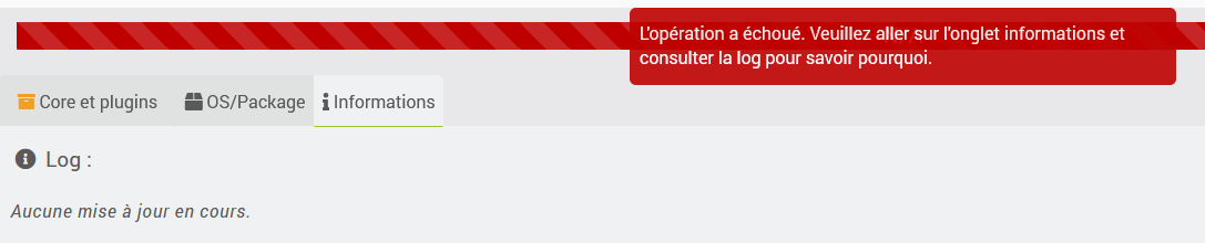

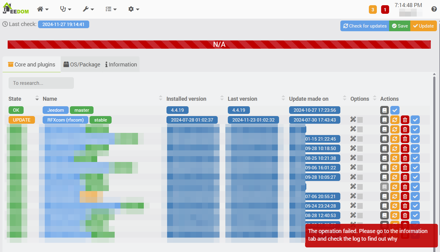

Impossible de mettre à jour le plugin RFXCOM

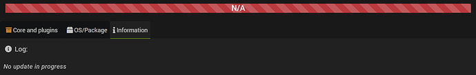

Rien dans le log
l’opération dure 2 secondes !

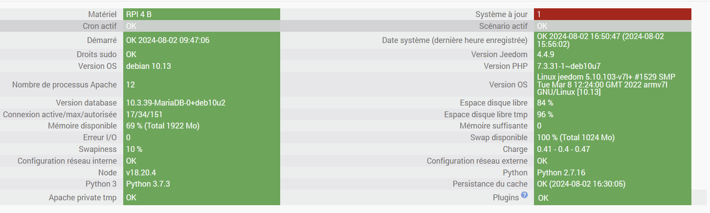

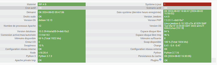

Probablement lié a debian 10 qui n’est plus maintenu depuis le 1er juillet. Étonnant debian 10 sur un pi4.
C’est le SSD que j’avais sur mon P3 avec jeedom V3.53
Je l’ai connecté sur un P4 il y a 2 ans, puis fait les mises a jours jeedom en V4.3
La mise a jour ne se fait plus depuis que je suis passé en V4.3 et je pensais que ça devrais s’arranger en v4.4 mais visiblement la V4.4 me pose plein de problèmes, Rfxcom ZWave-JS Affichage … , debian 11 peut etre mais uniquement 32bits (p4 avec un processeur armV7I)

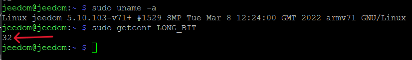

De mon coté j’ai besoin de conseils pour faire au mieux avec un RPI4 armv71 32bits (voir ci dessous getconf LONG_BIT).
Je suis en déb.10 et veux passer en déb.11 du fait que déb.10 n’est plus supporté depuis le 1er juillet.
Actuellement je suis en Jeedom V4.3 Openzwave + Rfxcom et je pense passer en V4.4 + migration ZwaveJs.
Pour ce faire j’ai monté un déb.11 32bits Lite sur un 2éme SSD.

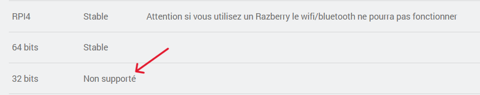

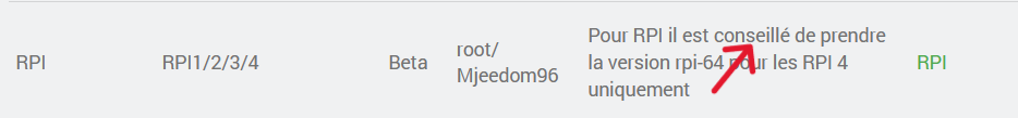

Les avertissements ci desous, « non supporté 32bits » ou « conseillé 64bits », ça veux dire que la V4.4 ne fonctionne pas en 32bits ou n’est pas testé en stable ?
Es-ce que je suis condamné à rester en V4.3 ou es-ce que continue et install Jeedom V4.4 sur mon SSD déb.11 32bits ?
Je préfairerais passer en 64bits dans le futur le jour ou Jeedom sera validé sur RPI5 / déb12.

Cela m’étonnerait que votre pi4 ne soit que 32 bits. cela n’existe pas.
À mon avis vous mélangez ce que vous voyez et la réalité.
Si c’est indiqué 32 bits, c’est que vous êtes sur un OS 32 bits.
Installez Debian 11 64bits, vous serez fixé dès le boot de cette machine.
Pour information, même les Pi3 ont bien une cpu 64bits.
Ok je test, ça boot Merci
Donc vous avez bien un pi4 64 bits, vous confirmez ?
Apparament oui puisque ça marche, les infos que j’ai eu sont éronées !

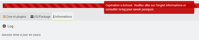

Mise à jour RFXcom reste non effectué, log vide, juste le message Opération échouée.
Est tu sur d’avoir bien le plugin rfxcom d’acheté avec ce compte market ? N’aurais tu pas changé de service pack (passage a une box luna par exemple) et donc perdu le plugin rfxcom (si c’est le cas il suffit de contacter le support et tu aura un code très rapidement pour récupérer le plugin).

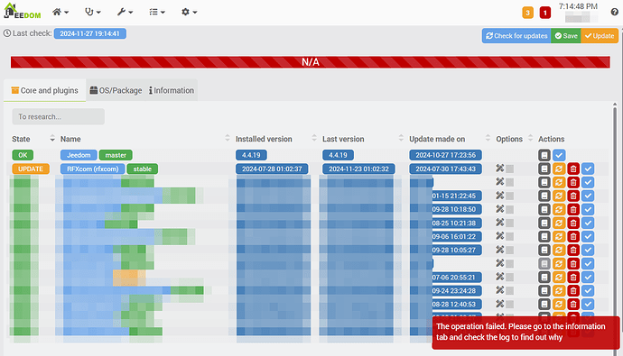

Quelqu’un peut m’expliquer pourquoi la màj de ce plug-in en particulier nécessite >= bullseye
? (je suis sous buster
pour l’instant)
Debian10 (Bullseye) n’est plus supporté : fr/LTS - Debian Wiki
La mise à jour sur Debian10 des plugins jeedom n’est plus supportée.
En Jeedom 4.4.19 et Bullseye (Debian 11), au cas particulier du plugin-rfxcom dans sa version 2024-11-23, après l’avoir installé ou mis à jour avec succès,
aller dans réglage > Système > Configuration > Editeur de fichiers
dans /plugins/rfxcom/plugin_info/info.json
il est indiqué :
"os":{"min":11},
ça veut dire que le plugin-rfxcom v2024-11-23 nécessite au minimum Debian 11 (Bullseye) pour pouvoir s’installer ou se mettre à jour.
Si ce n’est pas le cas, Jeedom 4.4.19 ne l’installe pas ou le met pas à jour.
OS Min Debian 11 confirmé sur le market : https://market.jeedom.com/index.php?v=d&p=market_display&id=52 :

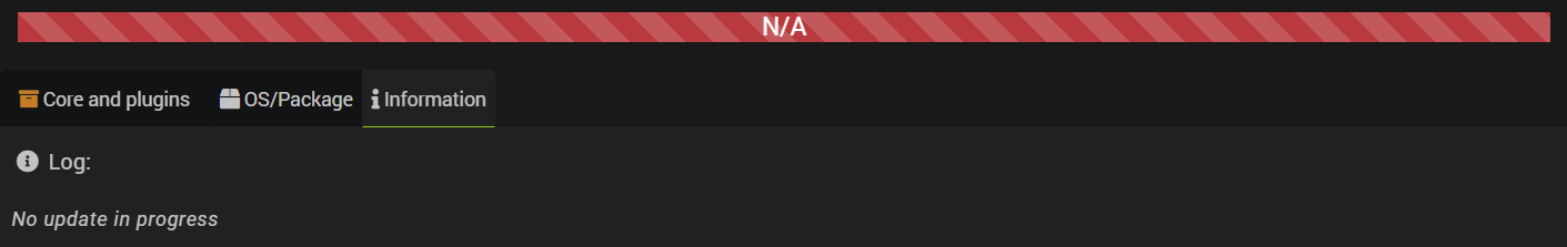

Pour le log, c’est que l’encours qui est visible dans l’onglet Information, il faut aller dans le menu Analyse / logs pour avoir l’ensemble des logs de Jeedom.
