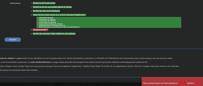

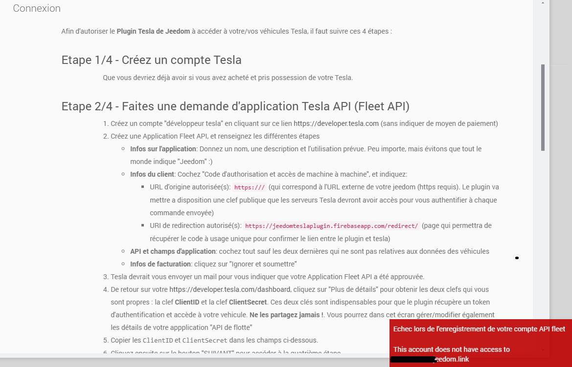

Je n’arrive pas à créer l’API Fleet.
J’ai suivi scrupuleusement toutes les étapes tout est ok j’usqu’à l’étape 3/4, du coup j’échoue également à l’étape 4/4.
Si une ame charitable peux m’aider je suis preneur.

Est-ce que tu as dans les logs une ligne qui indique :
teslapiAuth:registerAccount(https://***) → xxxxxx
Je veux bien que tu m’envoies cette ligne en MP, STP
Merci !

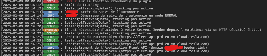

0021|[2025-02-08 14:33:46] DEBUG : Génération du token partner (https://fleet-api.prd.eu.vn.cloud.tesla.com)
0022|[2025-02-08 14:33:46] DEBUG : Enregistrement du compte tesla (domaine:xxxxxxxx.eu.jeedom.link)
0023|[2025-02-08 14:33:47] ERROR : tesla:tracking(). Authentification nécessaire pour activer le tracking.
0024|[2025-02-08 14:33:47] DEBUG : Génération du token partner (https://fleet-api.prd.eu.vn.cloud.tesla.com)
0025|[2025-02-08 14:33:48] ERROR : tesla:tracking(). Authentification nécessaire pour activer le tracking.
0026|[2025-02-08 14:33:49] ERROR : tesla:tracking(). Authentification nécessaire pour activer le tracking.
0027|[2025-02-08 14:33:50] ERROR : tesla:tracking(). Authentification nécessaire pour activer le tracking.
0028|[2025-02-08 14:33:51] ERROR : tesla:tracking(). Authentification nécessaire pour activer le tracking.
0029|[2025-02-08 14:33:52] ERROR : tesla:tracking(). Authentification nécessaire pour activer le tracking.
0030|[2025-02-08 14:33:53] ERROR : tesla:tracking(). Authentification nécessaire pour activer le tracking.
0031|[2025-02-08 14:33:54] ERROR : tesla:tracking(). Authentification nécessaire pour activer le tracking.
0032|[2025-02-08 14:33:55] ERROR : tesla:tracking(). Authentification nécessaire pour activer le tracking.
0033|[2025-02-08 14:33:56] ERROR : tesla:tracking(). Authentification nécessaire pour activer le tracking.
0034|[2025-02-08 14:33:57] ERROR : tesla:tracking(). Authentification nécessaire pour activer le tracking.
0035|[2025-02-08 14:33:58] ERROR : tesla:tracking(). Authentification nécessaire pour activer le tracking.
0036|[2025-02-08 14:33:59] ERROR : tesla:tracking(). Authentification nécessaire pour activer le tracking.
0037|[2025-02-08 14:34:00] ERROR : tesla:tracking(). Authentification nécessaire pour activer le tracking.
0038|[2025-02-08 14:34:01] ERROR : tesla:tracking(). Authentification nécessaire pour activer le tracking.
0039|[2025-02-08 14:34:02] ERROR : tesla:tracking(). Authentification nécessaire pour activer le tracking.
0040|[2025-02-08 14:34:03] ERROR : tesla:tracking(). Authentification nécessaire pour activer le tracking.
0041|[2025-02-08 14:34:04] ERROR : tesla:tracking(). Authentification nécessaire pour activer le tracking.
0042|[2025-02-08 14:34:05] ERROR : tesla:tracking(). Authentification nécessaire pour activer le tracking.

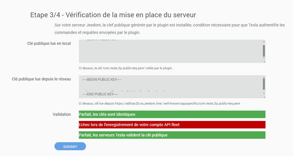

J’ai cela dans le log http;error :
0000|[Sat Feb 08 14:33:35.834747 2025] [php:notice] [pid 1653:tid 1653] [client 192.168.0.xxx:xxxxx] teslapi:get(/api/1/users/feature_config) data null, referer: http://192.168.0.5/index.php?v=d&p=plugin&id=tesla
0001|[Sat Feb 08 14:33:37.557916 2025] [php:notice] [pid 1653:tid 1653] [client 192.168.0.xxx:xxxxx] Il est n\xc3\xa9cessaire d'acc\xc3\xa9der \xc3\xa0 votre Serveur Jeedom depuis l'ext\xc3\xa9rieur via un HTTP s\xc3\xa9curis\xc3\xa9 (https), referer: http://192.168.0.5/index.php?v=d&p=plugin&id=tesla
0002|[Sat Feb 08 14:33:48.485574 2025] [php:notice] [pid 1784:tid 1784] [client 192.168.0.xxx:xxxxx] teslapiAuth:publicKey(): Array\n(\n [response] => \n [error] => This account does not have access to xxxxxxx.eu.jeedom.link\n [error_description] => \n [txid] => xxxxxxxxxxxxxxxxxxxxxxxxxxxxxxxxx\n)\n, referer: http://192.168.0.5/index.php?v=d&p=plugin&id=tesla
Dernière chose remarquée, l’IP client est mon ippublique alors que l’ip referer est l’ip DNS Jeedom cela a t’il une incidence?
0043|[Sat Feb 08 15:12:05.468774 2025] [php:notice] [pid 896:tid 896] [client mon ip publique:0] teslapi:get(/api/1/users/feature_config) data null, referer: https://xxxx.eu.jeedom.link/index.php?v=d&m=tesla&p=tesla&id=tesla
0044|kill: (5333): No such process
0045|[Sat Feb 08 15:12:20.165837 2025] [php:notice] [pid 896:tid 896] [client monip pulique:0] teslapiAuth:publicKey(): Array\n(\n [response] => \n [error] => This account does not have access to xxxxxxx.eu.jeedom.link\n [error_description] => \n [txid] => xxxxxxxx03d3b0201db23cc5c7569\n)\n, referer: https://xxxxxxx.eu.jeedom.link/index.php?v=d&m=tesla&p=tesla&id=tesla
Hello
Il y a peut-etre un pb avec ça. Je n’ai pas le DNS Jeedom.
Il faut indiquer le domaine que tu as enregistré et qui te permet d’accéder a ton jeedom.
Je sors une version 3.3.4 qui est plus transparente avec les erreurs que remonte Tesla.
Ca permettra de mieux voir ou est le pb…
Tu pourras l’installer et me dire ?
Merci !
Nicolas

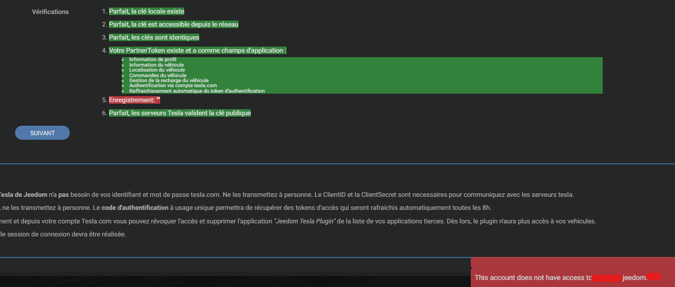

Bonjour Vercors,
Merci pour le suivi et le développement de l’application.
J’utilise le DNS Jeedom et la version 3.3.4 du plugin, mais impossible de setup tout ceci.
Voici les logs :
Message d’erreur affiché par le plugin :
Si cela peut aider…
Bon courage et merci encore !
Seb
