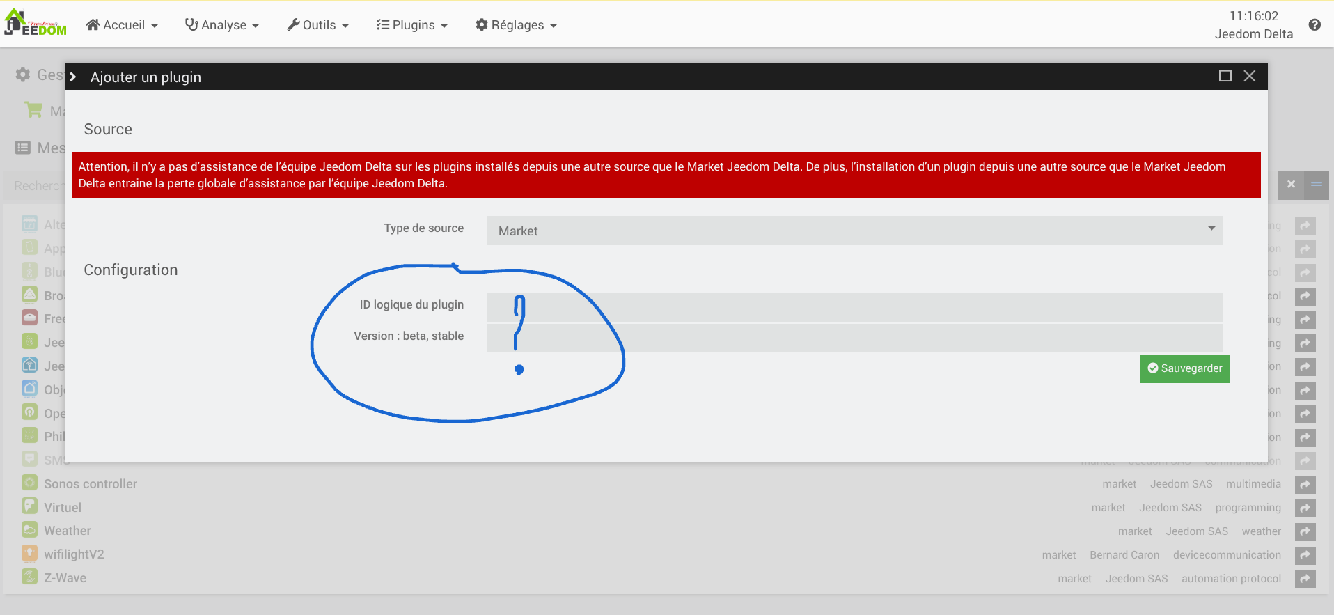

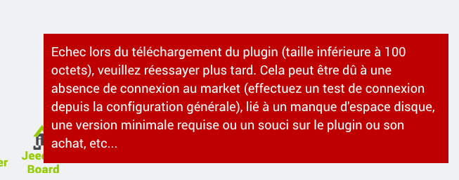

J’ai acheté le plugin RFXcom , mais je n’arrive pas à l’installer
sur ma freebox delta , c’est bien la première fois :
il y a un message tout rouge , j’ai peur :jack_o_lantern:

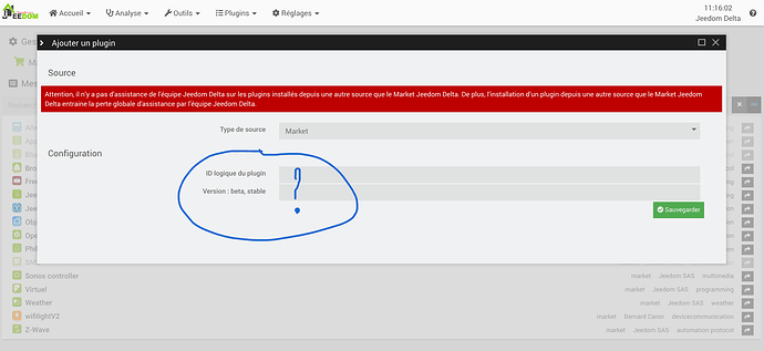

Voici des copies d’écran dont un ou il y a deux champs
à remplir et je ne sais pas quoi mettre ?
Avec mes remerciements si vous pouvez m’aider

Vous êtes probablement sous debian 10 qui n’est plus supporté officiellement depuis mi-2024 par debian. Une recherche bien menée vous l’aurez indiqué.
Donc la compatibilité des plugins disparait lentement.
Il y a déjà pas mal de sujets qui vous indiqueront la marche à suivre. Le dernier est de la semaine dernière.
Il faut installer une image debian 11, puis jeedom en ligne de commande.
