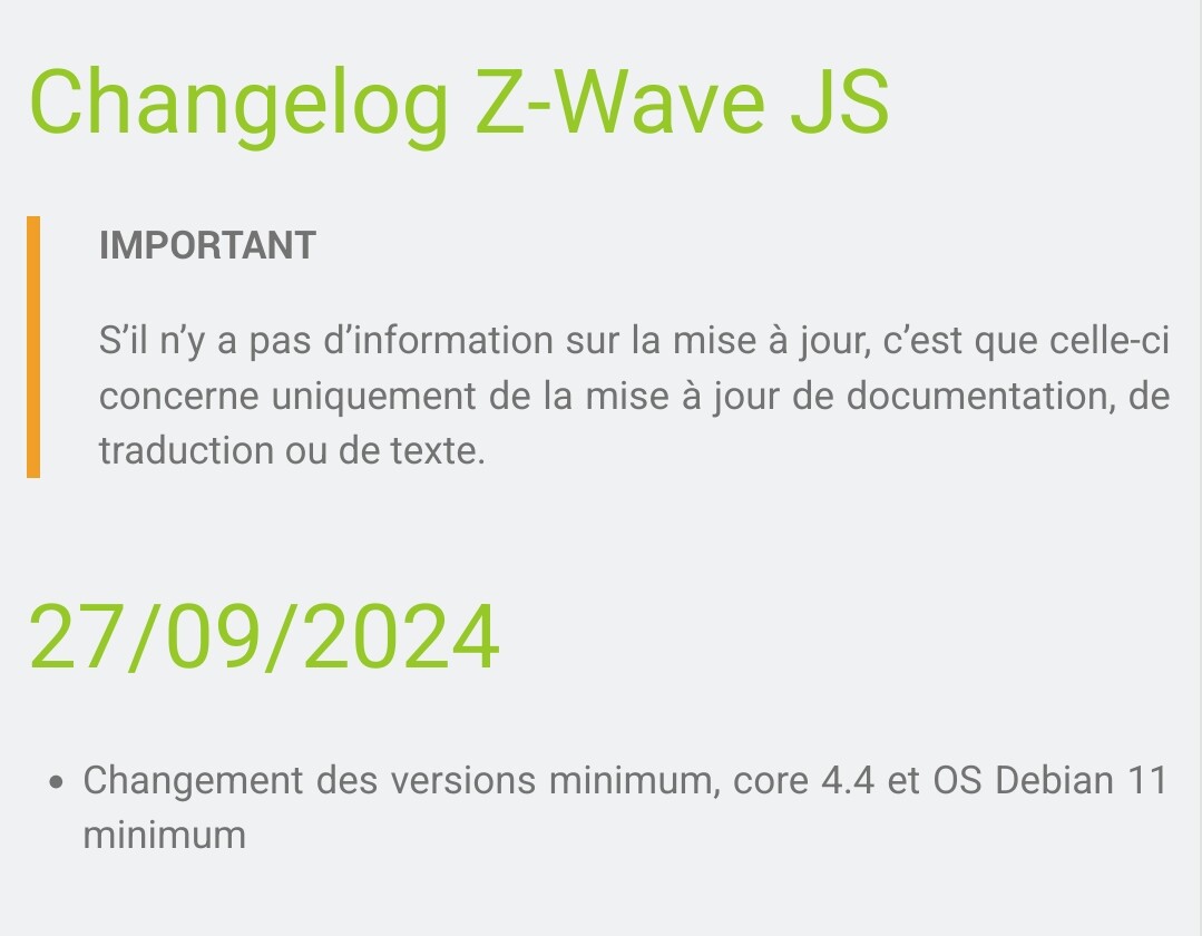

Tu n’as pas donné ta page santé mais je met une pièce sur le fait que tu ne sois pas sur Debian 11 + Jeedom >= 4.4

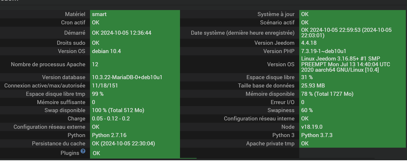

j’ai une box jeedom smart vers 4.4.18
J’ai également parlé de Debian 11, tu peux mettre ta page santé pour tuer le suspense
voici la page santé
Donc Debian 10.4 donc pas possible d’installer plugin-zwavejs
Il faut monter ta smart en Debian 11, il y a des sujets qui en parle sur Community.
