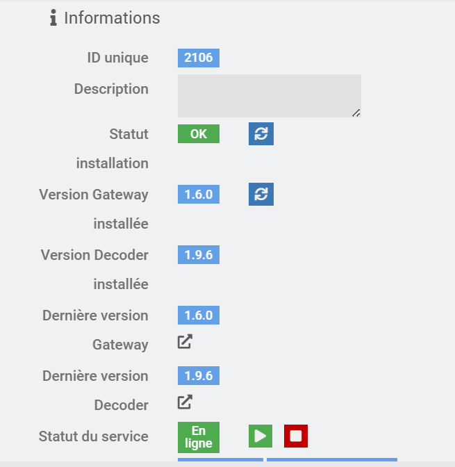

Voila la page de mon équipement tgw:

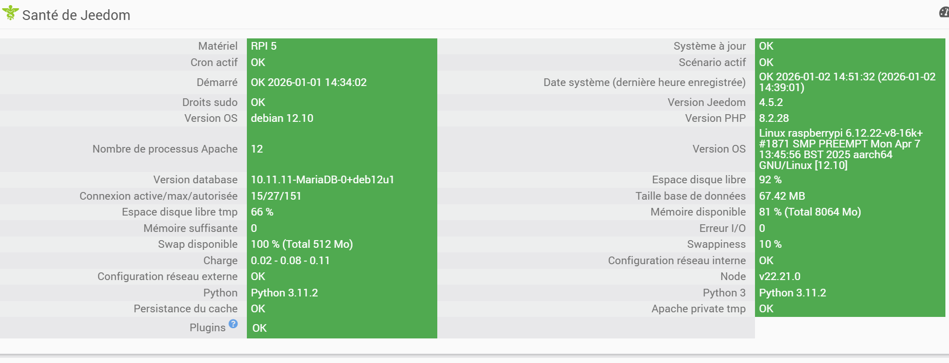

La page santé semble bonne:

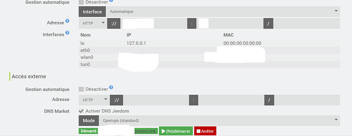

Ainsi que la config réseau:
