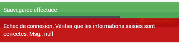

Echec de connexion. Vérifier que les informations saisies sont correctes. Msg:: null
J’ai vu plusieurs sujet qui ressemblait a mon problème, mais des anciens sans que la réponse ne résout mon souci.
Je suis utilisateur du pluggin depuis hier, est j’ai beau tout renseigner sur la configuration du plugin (Client ID, Client secret…), en faisant des copier/coller j’ai cette erreur au moment de synchroniser les équipements ;
Et pourtant mes équipement remontent bien…
J’aimerais comprendre car je ne voudrais pas perdre la connexion ou des échec d’envoi de commande :frowning:
Merci beaucoup par avance pour votre aide

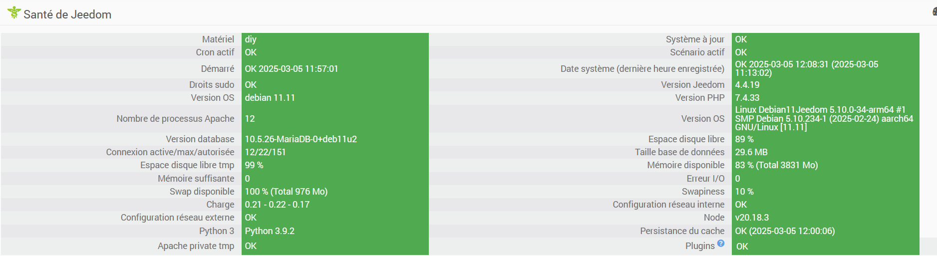

Page santé jeedom, svp. Et les éventuels logs du plugin et ceux de http.error.
Logs donnés en utilisant Texte préformaté bouton </> pour le formatage.
Bonjour, et voici ;
Page Santé ;
