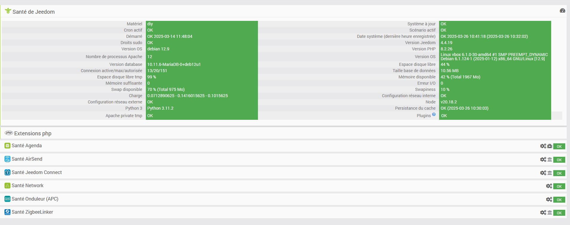

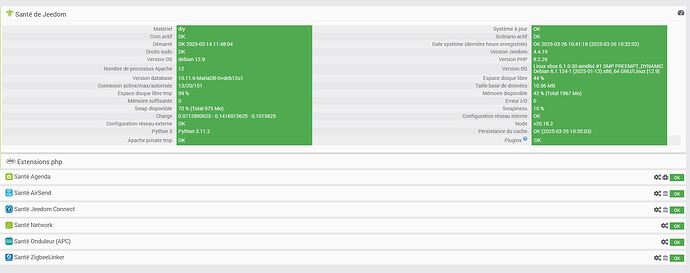

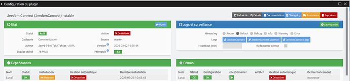

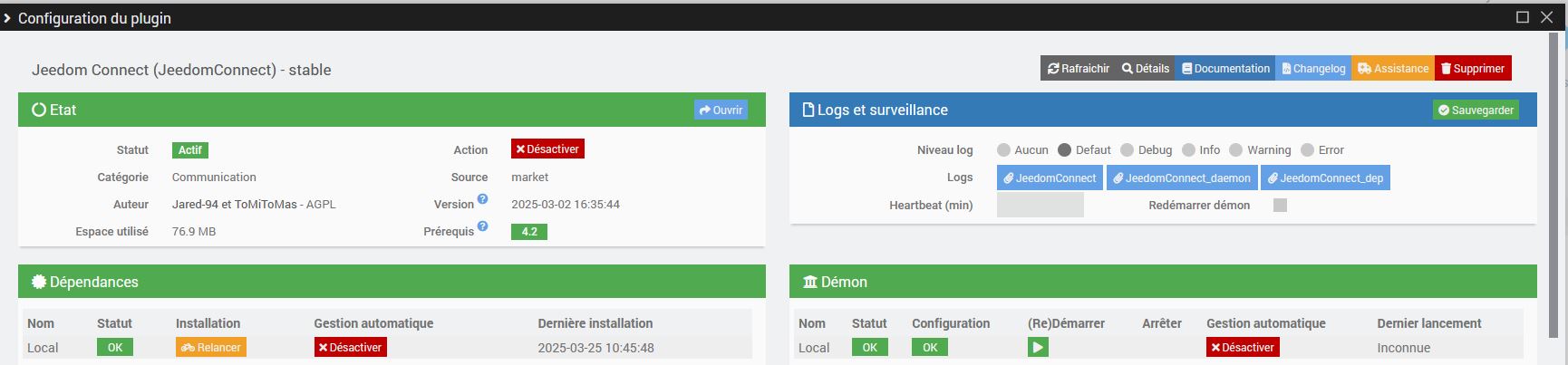

Ci apres, les captures d ecran du plugin Jeedom Connect et de l etat de sante de la config Domotique

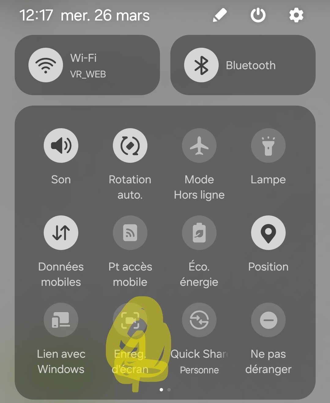

Je ne vois pas comment je pourrais faire une video de mon smartphone, lorsque j interroge jeedomconnect
Cdlt
Vincent
C’est une fonction android:
