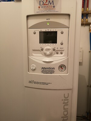

La question du pilotage de ce type de chaudière Atlantic est ancienne mais reste sans doute d’actualité. c’est le cas pour moi qui ai fait installer la même au printemps dernier.

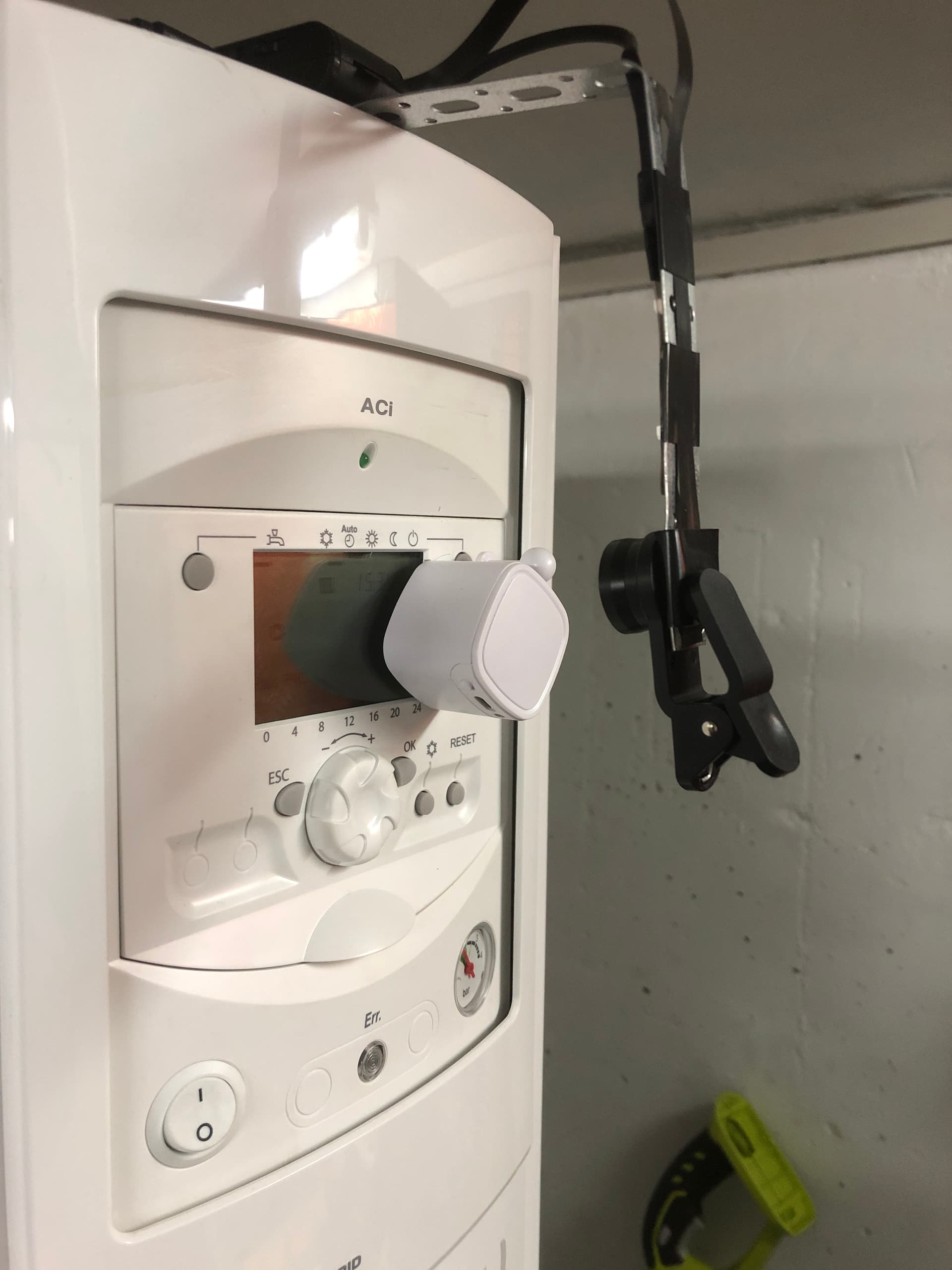

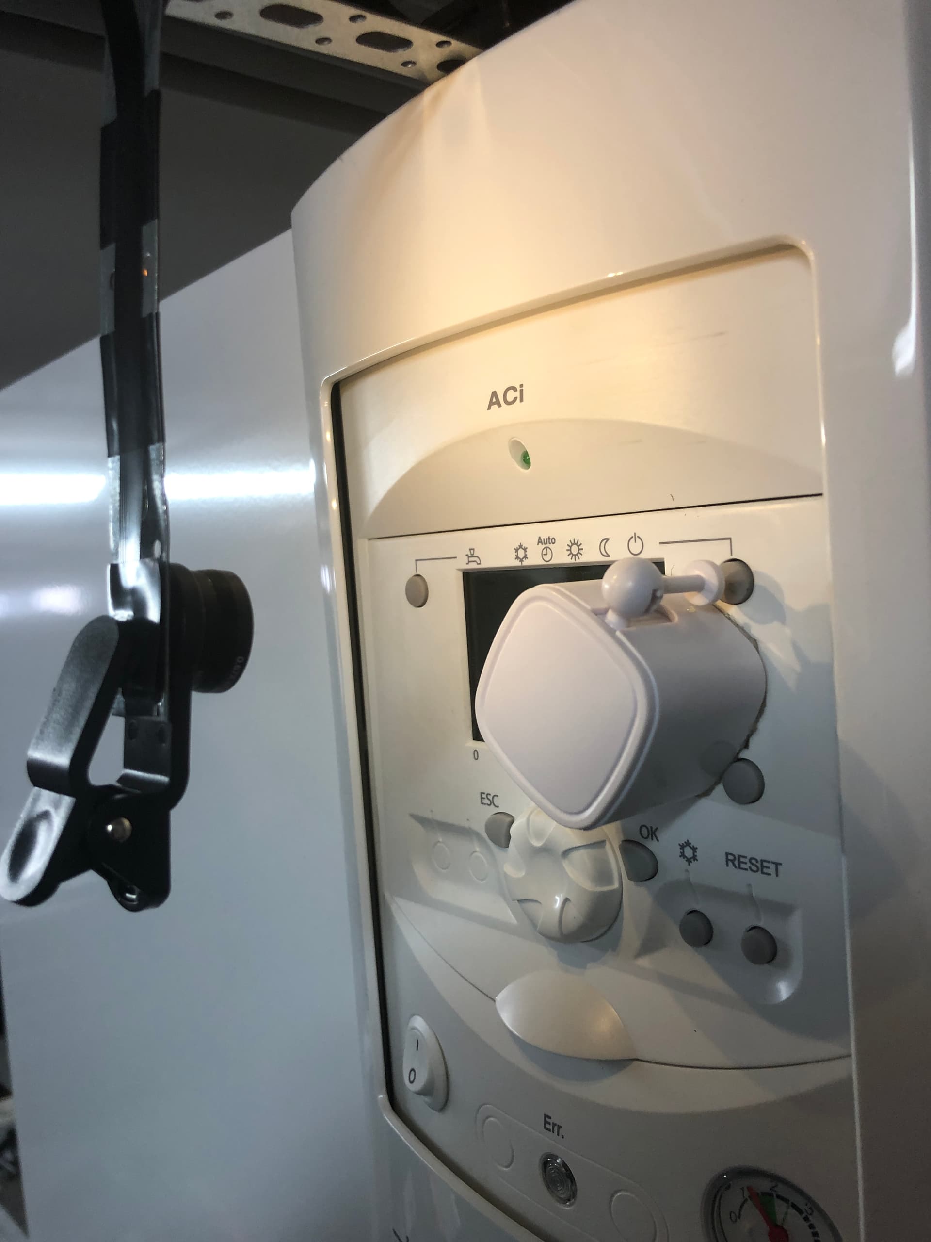

Sur le tableau de commande de la chaudière, mise en place de l’actionneur Tuya (doigt commandé) au dessus du bouton de commande de mode, mise en place d’une mini caméra avec lentille pour mise au point rapprochée, mise en place d’un éclairage commandé par prise commandée Tuya. A distance boîtier Bluetooth/wifi pour l’actionneur Tuya.
Le « jeu » consiste à remplacer une action manuelle par une manipulation robotisée avec des appuis successifs correspondants à ce que l’on veut obtenir. Par exemple, 2 appuis successifs pour passer de « automatique » à « réduit nuit » et 2 appuis successifs pour passer de « réduit nuit » à « automatique ».

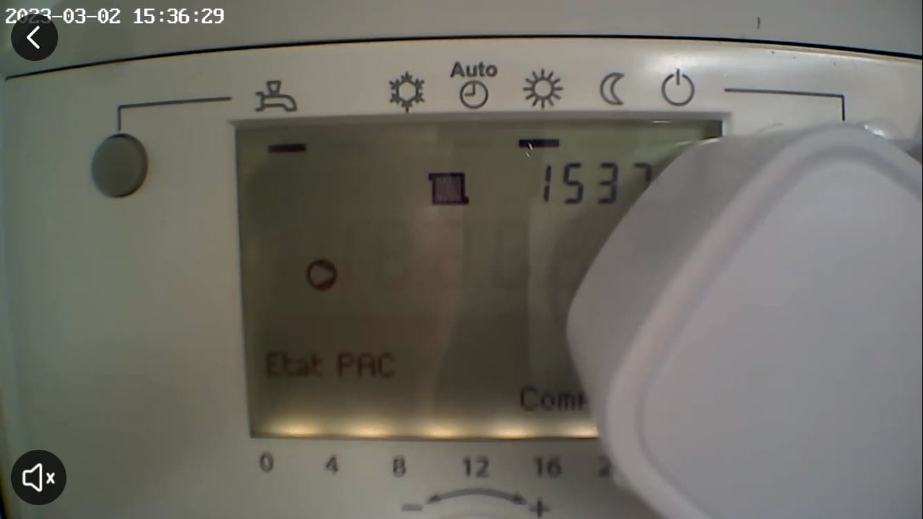

Pour les autres situations, depuis l’appli TUYA passage aux différents modes selon besoin avec contrôle par caméra. Contrôle de température intérieure par thermostat TUYA pour suivi à distance (optionnel).

Sur la chaudière
( Suite)
Vue caméra dans l’application TUYA
