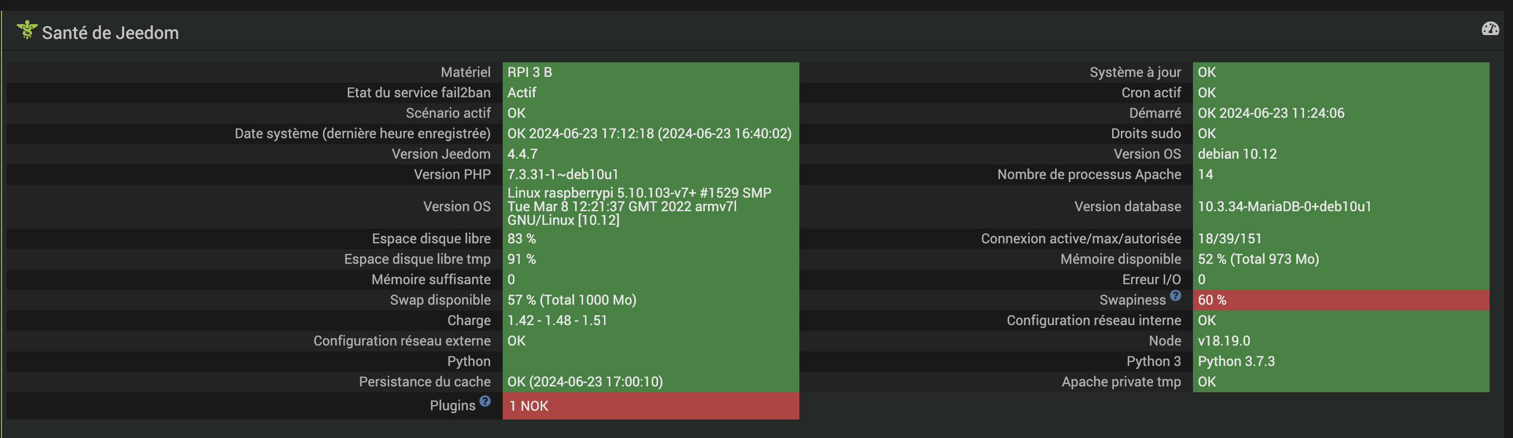

Il me faut la page santé jeedom et le contenu des logs collé dans un Texte préformaté (bouton </>)

et page santé
j’avais bien noté pour debian 10 … il va effectivement falloir que je fasse quelque chose tu as raison
D’après mes recherches il semble que ca soit une lib nécessaire qui n’est plus dispo sur les repos raspbian10
