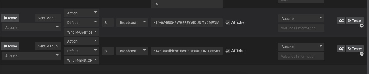

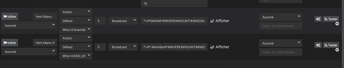

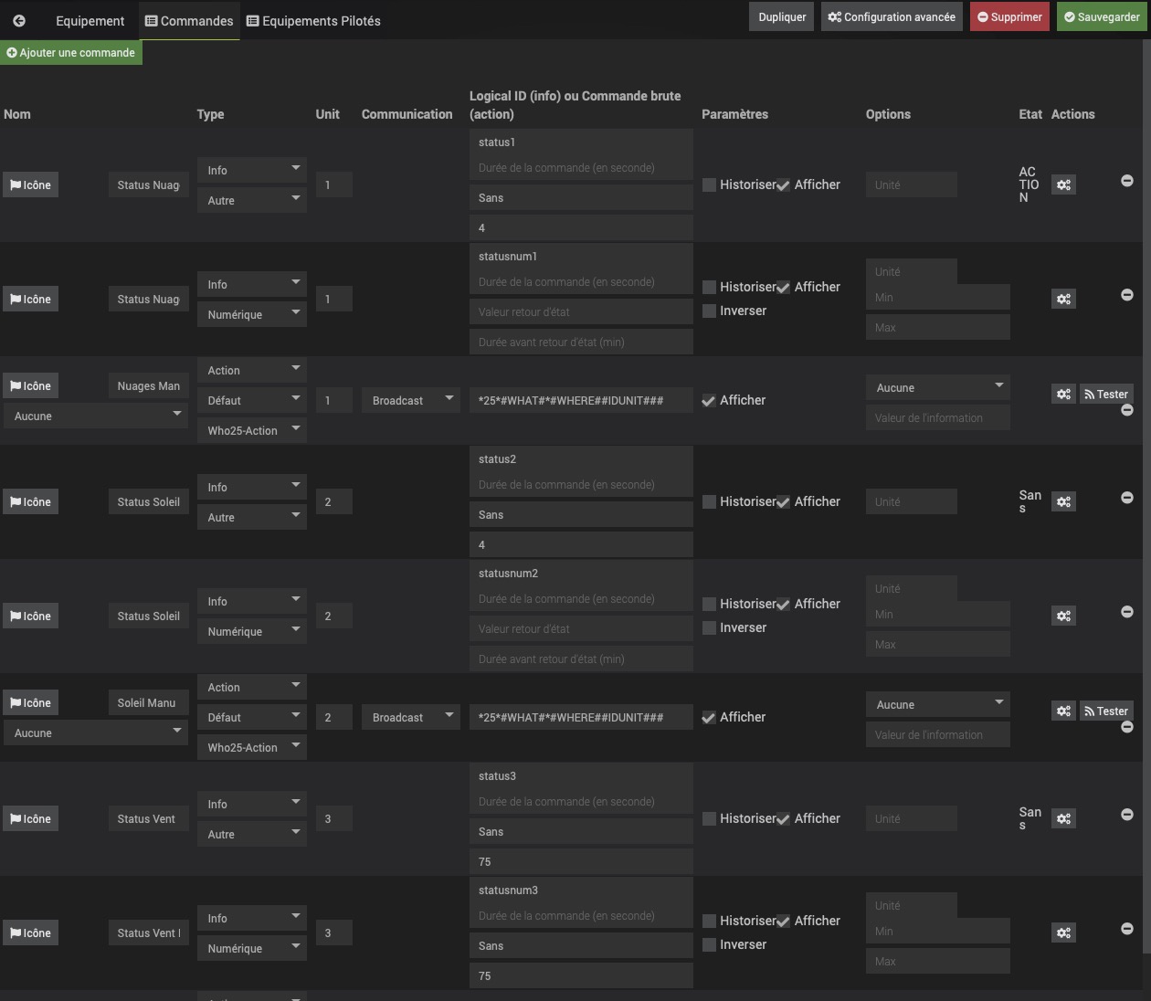

  • Module Vent/soleil
    J’ai vu que j’utilisais sur la box Smart un équipement avec le Template 67280 Interscenario Emetteur CPL.
    En le modifiant, cela permet de récupérer les trames du Soleil et Nuages
[2024-12-24 16:48:19][DEBUG] : JeeLegrandIoblMyhome_Equipement : Array (     [trame] => *25*11*0#9053585##     [format] => BUS_COMMAND     [mode] => BROADCAST     [media] => CPL     [type] => scene     [value] => ACTION     [dimension] =>      [param] =>      [id] => 565849     [unit] => 1     [date] => 2024-12-24 16:48:19 )
[2024-12-24 16:48:19][DEBUG] : JeeLegrandIoblMyhome_BUS_COMMAND
[2024-12-24 16:48:19][DEBUG] : Update Status Scene
[2024-12-24 16:48:19][DEBUG] : type Scenario : update de l'ID : 565849 UNIT : 1 Commande : ACTION type :SCENE
[2024-12-24 16:48:19][DEBUG] : Statusid : status1
Mais pas du vent
[2024-12-24 17:01:56][DEBUG] : JeeLegrandIoblMyhome_Equipement : Array (     [trame] => *14*0#4500*0#9053587##     [format] => DIMENSION_SET     [mode] => BROADCAST     [media] => CPL     [type] => SPECIAL_COMMAND     [value] => OVERRIDE_FOR_TIME     [dimension] =>      [param] => 4500     [id] => 565849     [unit] => 3     [date] => 2024-12-24 17:01:56 )
L’equipement :

Pour le module 03612, j’avais envoyé des infos à Alex qui avait créé le fichier json, le voici :
03612.txt (18,4 Ko)
J’ai essayé de le glisser dans le dossier core / config / devices en créant un dossier et une icône jpg bidon, mais il s’efface tout seul, probablement après un reset du plugin la nuit ?
Je ne sais pas si ça peut t’aider, actuellement j’utilise le 67280 qui reconnait bien le soleil et nuages, mais pas le vent.
A ta disposition pour continuer.
Merci encore de ton aide précieuse
Pour info, il n’est pas nécessaire de désactiver le plugin pour que les changement soit pris en compte, simplement redémarrer le démon
Ah ok c’était alex qui l’avait fait
Je vais l’intégrer dans le github car effectivement le plugin met a jour les templates automatiquement en synchronisant avec le github et donc si il n’existe pas forcément il est supprimer
Je vais en profiter de regarder le dernier indicateur qui remonte pas
C’est valable lorsqu’on fait une modification directement dans l’éditeur Jeedom.
Mais je modifiais le fichier php dans un traitement de texte et je remettais le nouveau à la place de l’ancien, donc en arrêtant le démon seulement, le plugin affichait une erreur et ne tournait plus.
J’étais obligé de désactiver complètement le plugin pour supprimer l’ancien fichier php et remettre un nouveau à la place.
C’est pas dit que le fichier json du 03612 soit fonctionnel, je n’ai pas la capacité de le vérifier, c’est pour ça que j’utilise un 67280 en attendant.

Pour finaliser l’integration pourrais-tu faire ces test :
d’abord rajouter une commande a ton module #1025(ID*16)*51## (trame unicast)
avec l’id recupéré sur le 1er onglet qu’on multiplie par 16
Recuperer les logs et me les envoyer
Ensuite remplacer la precedente commande par : #1025(ID*16+UNIT)*55##
créer ou modifier autant de commande que de Unit que la precedente commande a retourné (en theorie 8)
m’envoyer les logs
Enfin, pourrais-tu m’envoyer une trame de chaque que tu recois et qui est censé mettre a jour le vent, le nuage et le soleil ? d’ailleurs comment ces infos sont envoyé au module? tu as des capteurs qui sont lié a ton module? il ne s’agit que des trames d’information ? Je t’avoue ne pas connaitre le fonctionnement de ce module

La reference exacte est la 003603 avec la notice ci-dessous :
003603 Vent-Soleil.pdf (137,5 Ko)
Je pense que Alex s’était basé sur un module 03612 qui, comme tu le dis, est proche d’un 67280 que j’utilise actuellement.
Pour le fonctionnement du 003603, il y a un capteur en toiture auto alimenté avec un mini capteur solaire.
Il capte donc la luminosité qui lui permet d’envoyer un signal soit soleil, soit nuages.
Il y a l’anémomètre qui envoie un signal également dès que la vitesse du vent dépasse le niveau paramétré.
Le signal radio arrive au module qui est dans le tableau et celui-ci envoie donc les trames correspondantes en CPL.
Actuellement, avant de faire les tests que tu proposes, voici les logs reçus dans l’équipement 67280 : le soleil et les nuages sont bien reconnus.
  • Soleil :
[2025-02-15 19:03:26][DEBUG] : JeeLegrandIoblMyhome_Equipement : Array (     [trame] => *25*11*0#9053586##     [format] => BUS_COMMAND     [mode] => BROADCAST     [media] => CPL     [type] => scene     [value] => ACTION     [dimension] =>      [param] =>      [id] => 565849     [unit] => 2     [date] => 2025-02-15 19:03:26 )
[2025-02-15 19:03:26][DEBUG] : JeeLegrandIoblMyhome_BUS_COMMAND
[2025-02-15 19:03:26][DEBUG] : Update Status Scene
[2025-02-15 19:03:26][DEBUG] : type Scenario : update de l'ID : 565849 UNIT : 2 Commande : ACTION type :SCENE
[2025-02-15 19:03:26][DEBUG] : Statusid : status2
[2025-02-15 19:03:26][DEBUG] : JeeLegrandIoblMyhome_Equipement : Array (     [trame] => *25*16*0#9053586##     [format] => BUS_COMMAND     [mode] => BROADCAST     [media] => CPL     [type] => scene     [value] => STOP_ACTION     [dimension] =>      [param] =>      [id] => 565849     [unit] => 2     [date] => 2025-02-15 19:03:26 )
[2025-02-15 19:03:26][DEBUG] : type Scenario : update de l'ID : 565849 UNIT : 2 Commande : STOP_ACTION type :SCENE
  • Nuages
[2025-02-15 19:04:16][DEBUG] : JeeLegrandIoblMyhome_Equipement : Array (     [trame] => *25*11*0#9053585##     [format] => BUS_COMMAND     [mode] => BROADCAST     [media] => CPL     [type] => scene     [value] => ACTION     [dimension] =>      [param] =>      [id] => 565849     [unit] => 1     [date] => 2025-02-15 19:04:16 )
[2025-02-15 19:04:16][DEBUG] : JeeLegrandIoblMyhome_BUS_COMMAND
[2025-02-15 19:04:16][DEBUG] : Update Status Scene
[2025-02-15 19:04:16][DEBUG] : type Scenario : update de l'ID : 565849 UNIT : 1 Commande : ACTION type :SCENE
[2025-02-15 19:04:16][DEBUG] : Statusid : status1
[2025-02-15 19:04:17][DEBUG] : JeeLegrandIoblMyhome_Equipement : Array (     [trame] => *25*16*0#9053585##     [format] => BUS_COMMAND     [mode] => BROADCAST     [media] => CPL     [type] => scene     [value] => STOP_ACTION     [dimension] =>      [param] =>      [id] => 565849     [unit] => 1     [date] => 2025-02-15 19:04:17 )
[2025-02-15 19:04:17][DEBUG] : JeeLegrandIoblMyhome_BUS_COMMAND
[2025-02-15 19:04:17][DEBUG] : Update Status Scene
[2025-02-15 19:04:17][DEBUG] : type Scenario : update de l'ID : 565849 UNIT : 1 Commande : STOP_ACTION type :SCENE
Vent qui n’est pas reconnu :
[2025-02-15 19:04:47][DEBUG] : JeeLegrandIoblMyhome_Equipement : Array (     [trame] => *14*0#4500*0#9053587##     [format] => DIMENSION_SET     [mode] => BROADCAST     [media] => CPL     [type] => SPECIAL_COMMAND     [value] => OVERRIDE_FOR_TIME     [dimension] =>      [param] => 4500     [id] => 565849     [unit] => 3     [date] => 2025-02-15 19:04:47 )
[2025-02-15 19:04:47][DEBUG] : JeeLegrandIoblMyhome_DIMENSION_SET, mise a jour des statuts
C’est bien une special command
Par défaut lorsque la commande est reçue par un équipement (un interrupteur de VR par exemple), celui-ci est verrouillé pendant 75 minutes (4500 dans la trame).
Mais tu n’est pas obligé d’implémenter ce délai, je peux gérer cette durée directement dans le statut avec la « Valeur retour d’état » et Durée avant retour d’état".
