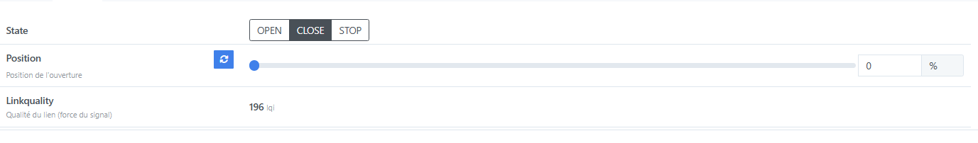

Oui, les info état et état position sont bloquées. Le volet bouge bien sur commande (interrupteur ou jeedom) mais ces 2 infos ne bougent pas.
Les infos dernière com et LQI sont bien rafraîchies.

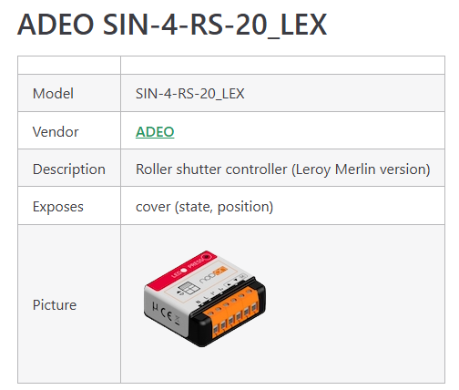

Je viens de regarder si le module est compatible avec Z2M mais je ne trouve pas la marque Lexman: https://www.zigbee2mqtt.io/supported-devices/

Ils sont reconnus sous ce nom
J’ai bien les mêmes infos sur la page de Zigbee2MQTT:
il le voit fermé

Il faut alors installer l’application nodon. C’est possible de faire les mises a jour avec. Cela aurait du être la première solution à tester, amha.
Lexman = Adeo = Enki
