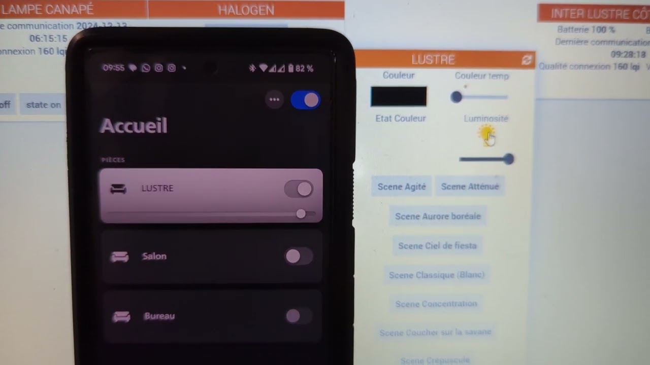

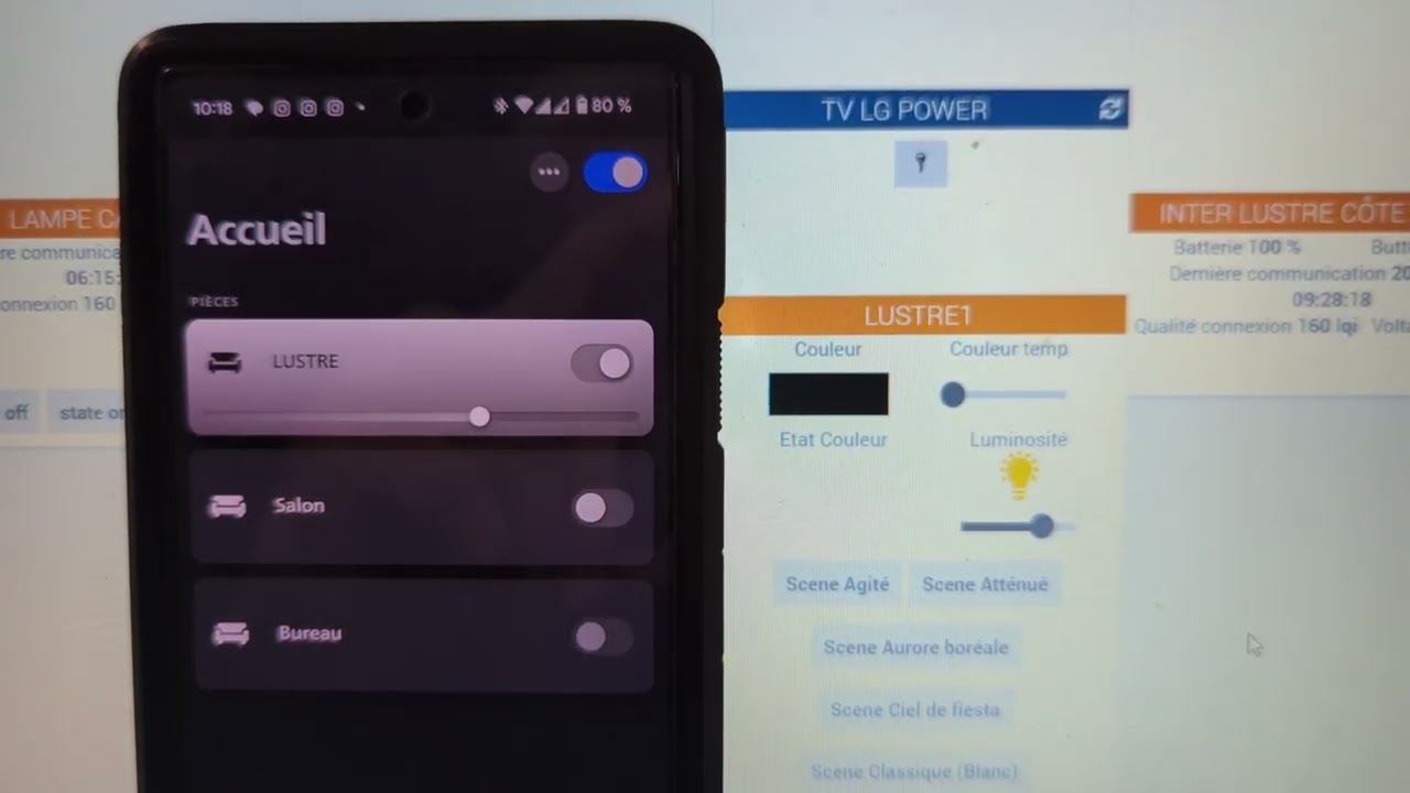

Quand je contrôle cette pièce (donc mes 8 empoules) de manière basique dans jeedom (on / off) j’ai des soucis de « pompage » et les ampoules reviennent progressivemnet a 0 de luminosité (voir vidéo ci dessous).
Ou passent de 100 a 0 instantanément (voir seconde vidéo ci-dessous)
Au final cela ne fait pas ce que je demande quand je contrôle en direct depuis jeedom.

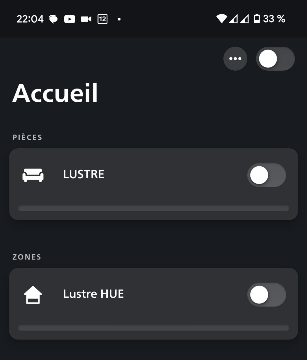

Je viens de réussir a me dépanner à l’instant en utilisant une zone sur l’application HUE (plutôt qu’une pièce) pour regroupper mes ampoules (voir photo d’écran ci-dessous). A dispo se besoin d’informations complémentaires.
