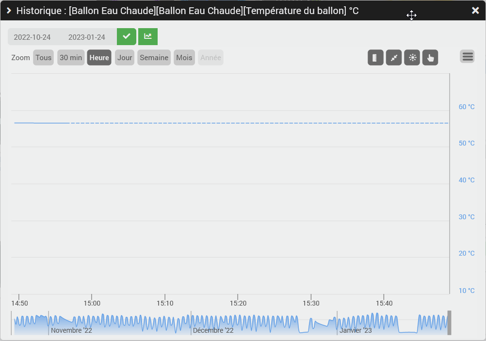

Je viens de faire la màj à 15h00 et depuis la température du ballon d’eau chaude ne se fait plus. On voit la dernière màj de la température est à 14h56 :

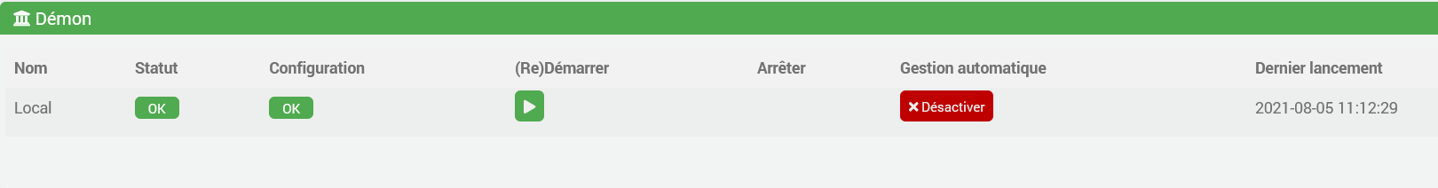

Je vois que je n’ai pas remis sur le post de @lr3674 la résolution de sont problème
Il n’avait pas de retour d’état du chauffe eau de configurer ce qui empêche le démon de démarrer.
Je n’ai pas retrouvé depuis quand ce bloquage existe je suis remonté a l’année dernière et il était toujours là.
Je pense que c’est pour ça qu’à chaque mise a jour vous êtes embêtée
@benj29 peux tu vérifier que tu as un retour d’état du plugin configurer et sinon en mettre un.
De mon côté je vais regarder si ce bloquage est vraiment important et si je peux le supprimer
