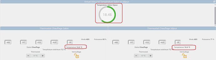

Dysfonctionnement de mes thermostats sur la valeur température?
Je suis une box smart en v4.4.19 avec les plugins à jour et en debian 10.
J’ai des sondes qui remontent la T° des pièces (3 par pièces) et je fais une moyenne par pièce. Je fais une autre moyenne des deux pièces (qui sont physiquement une seule), via un virtuel, et j’utilise ce virtuel pour le paramètre « température intérieure » de mes thermostats :
Ce mode de fonctionnement est en place depuis plusieurs années.

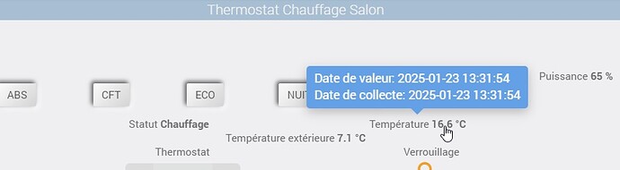

J’ai du changer deux sondes de température hors service dans deux de mes pièces. Depuis j’ai un souci de décalage de température entre la valeur du virtuel et celle vue dans les thermostats :frowning: du coup ça génère des surchauffes de pièces.
On voit que la date de collecte n’est pas du tout identique :
2025-01-23 16_19_16-Dashboard - Jeedom et 8 pages de plus - Profil 1 – Microsoft​ Edge
J’ai fait un off des thermostats mais le souci est toujours pareil.
J’ai essayé de ne mettre qu’une sonde de température dans le paramètre « température interieure » mais le problème est le même.
Auriez vous des idées?
merci d’avance

[2025-01-23 16:00:37] DEBUG  : [Confort][Thermostat Chauffage Séjour] Direction : 1
[2025-01-23 16:00:37] DEBUG  : [Confort][Thermostat Chauffage Séjour] Power calcul : (0.4 * 86.55) + (9.7 * 3.77) + 0 = 71.189
[2025-01-23 16:00:37] DEBUG  : [Confort][Thermostat Chauffage Séjour] Durée du cycle  : 21
[2025-01-23 16:00:37] DEBUG  : [Confort][Thermostat Chauffage Séjour] Reschedule, next : 2025-01-23 16:21:37, stop : 1, smartThermostat :
[2025-01-23 16:00:37] DEBUG  : [Confort][Thermostat Chauffage Séjour] Action chauffage
[2025-01-23 16:00:48] DEBUG  : [Confort][Thermostat Chauffage Salon] Début calcul temporel
[2025-01-23 16:00:48] DEBUG  : [Confort][Thermostat Chauffage Salon] Reschedule, next : 2025-01-23 16:30:00, stop : , smartThermostat :
[2025-01-23 16:00:48] DEBUG  : [Confort][Thermostat Chauffage Salon] Reprogrammation automatique : 2025-01-23 16:30:00
[2025-01-23 16:00:48] DEBUG  : [Confort][Thermostat Chauffage Salon] Température intérieure : 16.6 - Température extérieure : 7.3 - Consigne : 17
[2025-01-23 16:00:48] DEBUG  : [Confort][Thermostat Chauffage Salon] Direction : 1
[2025-01-23 16:00:48] DEBUG  : [Confort][Thermostat Chauffage Salon] Power calcul : (0.4 * 77.13) + (9.7 * 3.47) + 0 = 64.511
[2025-01-23 16:00:48] DEBUG  : [Confort][Thermostat Chauffage Salon] Durée du cycle  : 19
[2025-01-23 16:00:48] DEBUG  : [Confort][Thermostat Chauffage Salon] Reschedule, next : 2025-01-23 16:19:48, stop : 1, smartThermostat :
[2025-01-23 16:00:48] DEBUG  : [Confort][Thermostat Chauffage Salon] Action chauffage
[2025-01-23 16:01:21] DEBUG  : [Confort][Thermostat Chauffage Séjour] Début calcul temporel
[2025-01-23 16:01:21] DEBUG  : [Confort][Thermostat Chauffage Séjour] Reschedule, next : 2025-01-23 16:31:00, stop : , smartThermostat :
[2025-01-23 16:01:21] DEBUG  : [Confort][Thermostat Chauffage Séjour] Reprogrammation automatique : 2025-01-23 16:31:00
[2025-01-23 16:01:21] DEBUG  : [Confort][Thermostat Chauffage Séjour] Température intérieure : 16.6 - Température extérieure : 7.3 - Consigne : 17
[2025-01-23 16:01:21] DEBUG  : [Confort][Thermostat Chauffage Séjour] Direction : 1
[2025-01-23 16:01:21] DEBUG  : [Confort][Thermostat Chauffage Séjour] Power calcul : (0.4 * 86.55) + (9.7 * 3.77) + 0 = 71.189
[2025-01-23 16:01:21] DEBUG  : [Confort][Thermostat Chauffage Séjour] Durée du cycle  : 21
[2025-01-23 16:01:21] DEBUG  : [Confort][Thermostat Chauffage Séjour] Reschedule, next : 2025-01-23 16:22:21, stop : 1, smartThermostat :
Bonsoir.
Je ne comprends pas votre virtuel. Il devrait avoir deux sondes dans les commandes et pas deux résumés ?
Ou alors les noms ne sont pas logiques et cela ne va pas nous aider pour comprendre.
Je suis étonné de voir deux sondes à deux emplacements différents d’une pièce, avec la température identique au 10eme de degré. Encore une fois, vous êtes sur de vos réglages ?
Avez-vous utiliser la fonction [Remplacer] de Jeedom pour effectuer vos remplacements de sondes ?
Ou changement d’ID si c’est du RFXCOM.
