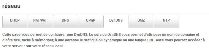

pourquoi n’utilisez-vous pas directement la Livebox pour faire cela.
Sur ma LB3, j’ai ça:
La livebox ne supporte pas le Dyndns avec OVH
Excellente raison. :slightly_smiling_face:
