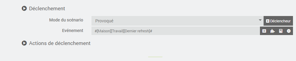

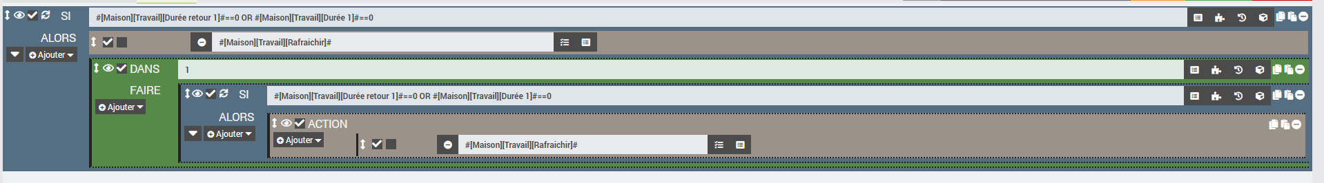

mon quickfix sera peut-etre plus parlant:
j’ai un scenarion qui se lance à chaque refresh:
et si l’aller 1 ou le retour1 est à 0, en gros je relance un refresh:

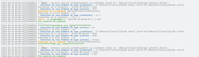

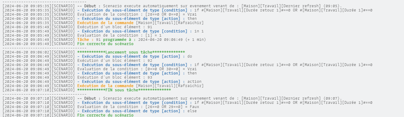

extrait des logs:
la 1ere fois j’ai eu la durée retour, apres refresh j’ai eu la aller. au refresh suivant j’ai eu les 2.
dsl j’ai pas de logs, j’etais pas en debug sur le plugin: mais je suppose un retour incomplet
