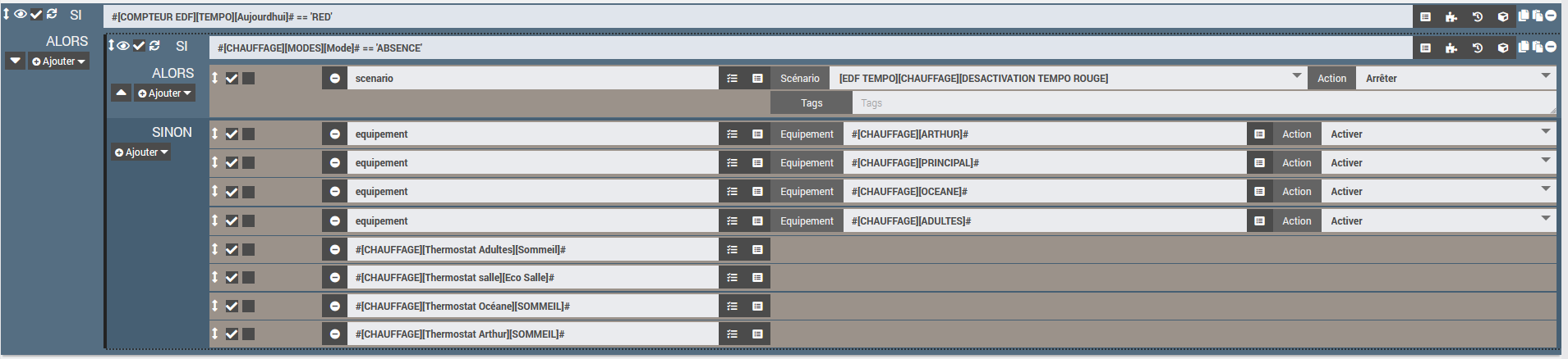

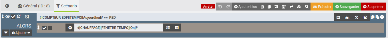

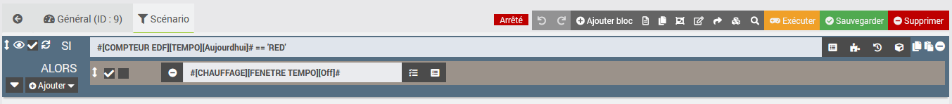

Création d’un virtuel « fenêtre » avec état ouvert ou fermé
Intégration de l’état de cette fenêtre dans les 4 thermostats
Création du scénario, ci-dessous, lancé quotidiennement à 5h56, pour ouvrir virtuellement la fenêtre et stopper la chauffe des radiateurs
Je pourrait me passer de la condition « couleur du jour » pour fermer systématiquement la fenêtre.

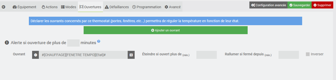

Cette programmation fonctionne bien sauf qu’en vérifiant le log de mes 4 capteurs de T°, associés au zones des 4 thermostats, j’ai constaté une remonté des T° vers 21h15 qui signifierait un redémarrage des chauffages vers 21h00.
Y aurait-il un délais maximum d’action de l’information « fenetre ouverte », dans les thermostat, alors que je n’ai rien paramétré à ce sujet?
je pense que tu n’as pas complètement compris les « Ouverture ».
le temps à indiquer est le nombre de minute que tu veux que ton chauffage soit suspendu ou remis en service après la modification de l’état de ta fenêtre .
si tu met ( 1 ) dans la première case le chauffage sera réellement suspendu 1 Minute après le changement d’état « Ouverture »
si tu met ( 2 ) dans la deuxième case le chauffage passera en « chauffage » 2 Minutes après le changement d’état « fermeture »

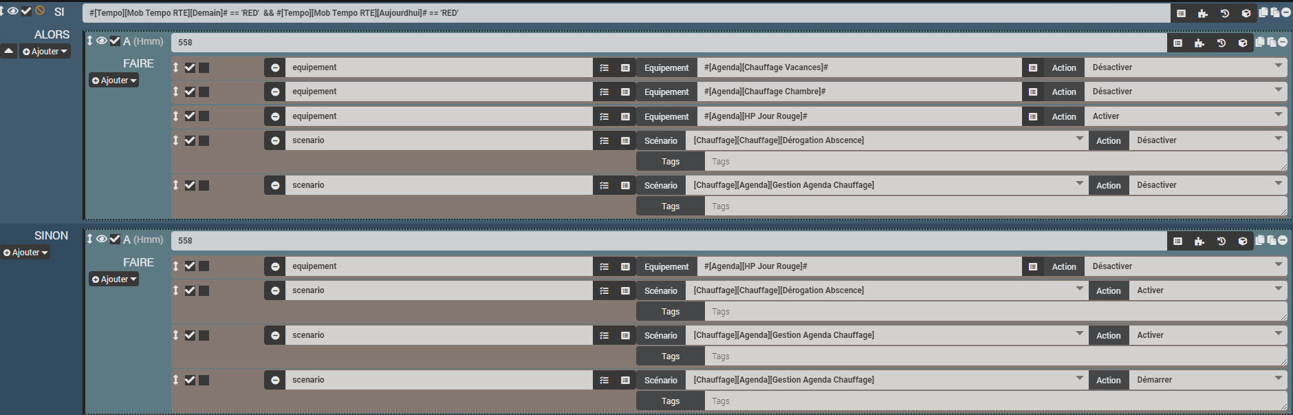

Une autre solution si tu te sert comme conseillé du plugin agenda, c’est d’en faire un pour les jours HPJR ou tu vas indiquer les modes de tes thermostats et tu va le valider par un scénario qui va tester le PTEC.
Cet agenda, tu l’intègre dans les autres agendas dans « exclure par l’agenda HPJR » (par exemple).

Pour Papigege: merci pour la précision de la fonction « ouvertures ». Je vais donc laisser les cases vides. En mettant les thermostats sur « OFF », ils ne prendront plus en compte les changement de modes envoyés par différents agenda et re démarreront les chauffage dans le mode dans lequel ils étaient à 5h56.

Pour thienell: en effet, agir avec les agenda peut être une solution. Je l’avais abandonné du fait que mes thermostats sont déjà piloté par des agendas activés ou désactivés par 3 modes de chauffage de la maison possibles: Normal ou présence ou absence. Je ne voulais pas en créer un quatrième. Mais je n’avais pas pensé à la technique de l’exclusion par un autre agenda.

Pour l’exclusion, tout compte fait, je l’ai abandonnée car il fallait le faire pour tous les évènements d’un agenda, donc j’ai fait avec un scénario qui se lance avec ce cron: 55 23 1-31 1,2,3,4,11,12 *

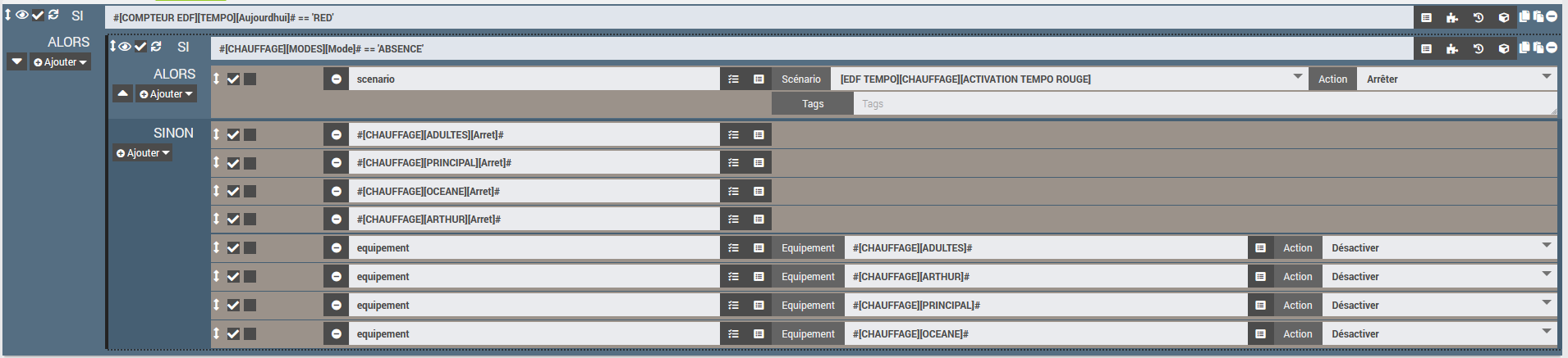

ne voulant pas toucher à mes agendas déjà bien chargés, j’ai modifié mes deux scénarios:
Le premier qui se lance tous les jours à 5h55 coupe les chauffages et désactive leurs commandes Z-WAVE, sauf si je suis en mode absence car ils sont en hors gel.

A 5h55, si jour rouge et pas mode « absence », je coupe les chauffages et je désactive leurs modules de commande pour qu’ils ne puissent pas être relancés par leurs thermostats, qui eux continus à évoluer normalement. Les chauffages sont donc figés à l’arrêt.
A 22h5, je réactive les modules de commande des chauffages et j’envoie des ordres précis des thermostats pour être sûr d’être positionné sur le bon mode de T°. Ce dernier point n’est peut être pas obligatoire car les thermostats ont continués à vivre leur vie normalement toute la journée.
Je ferais des essais.
