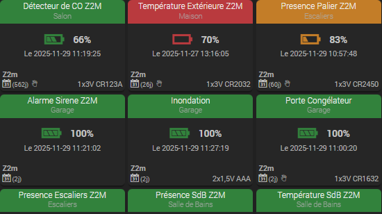

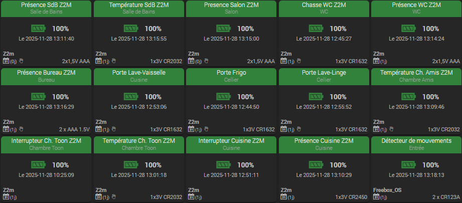

Suite à mon passage en 4.5 hier je n’avais pas fait attention, mais aujourd’hui en allant sur la partie "Equipements" pour vérifier l’état de capteurs dont la batterie était faible et en alerte, j’ai constaté que la date de mise en service de TOUTES mes batteries avait été réinitialisée et calée sur la date/heure de mise à jour du core.
Les 2 équipements qui sont à 0 jour sont ceux dont j’ai remplacé les piles aujourd’hui. Tous les autres sont de 1 jour avec la date de remplacement d’hier :
Avez-vous également constaté cet état ?

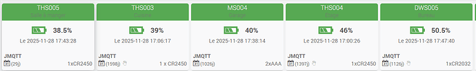

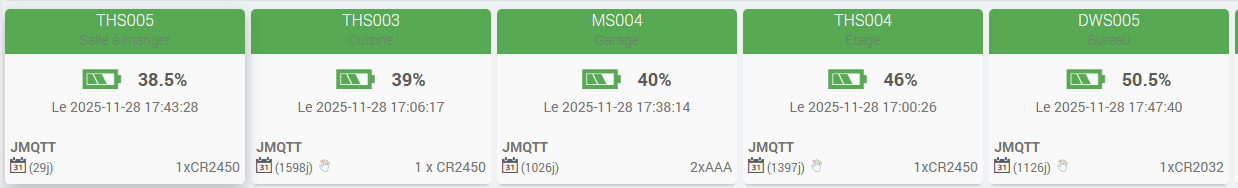

Ce n’est pas le cas pour tous mes équipements, mais j’en ai quand même quelques uns qui se sont réinitialisés (ceux marqués 2j, date à laquelle je suis passé en version v4.5).
Après, je n’utilise pas vraiment cette info…
Qu’as-tu activé de particulier pour avoir le petit calendrier en jaune en bas à gauche de tes équipements ?
En tout cas, étrange en effet. Chez moi ce sont tous sans exception.
C’est pourtant utile pour vérifier la qualité de certaines piles par rapport à d’autres qui fondent comme neige au soleil :grinning:
Il me semble que la calendrier est standard. J’ai la même chose sans avoir agis
Je parlais de la couleur, chez moi il est blanc :wink:

Je suis d’accord. Je parle bien de la période indiquée : 601j, 739j, 2j,… et non des dates qui indiquent en effet le moment où l’info est remontée.
Je confirme aussi, il faut quelques heures pour que tout remonte petit à petit…

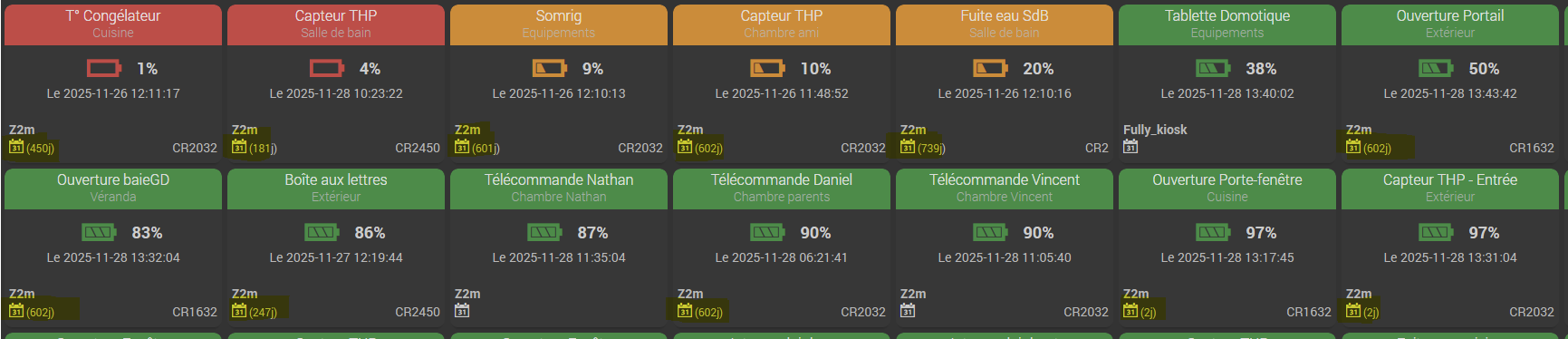

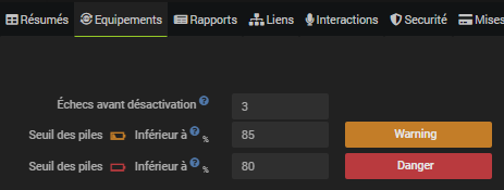

Pour moi, tout ce qui est au delà de 90% de batterie a pris la date de mise à jour et le reste un nombre de jours antérieur même si je ne suis pas capable de dire si cela a changé ou pas

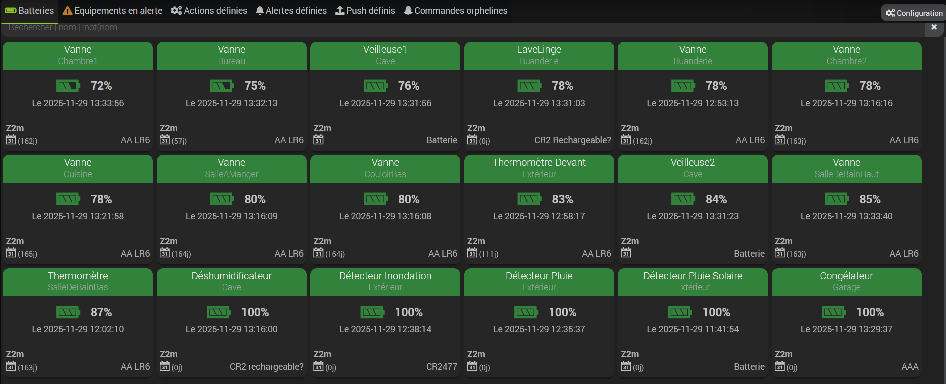

Après vérification, chez moi il y en a 3 (sur 48) qui sont restés avec la date d’avant upgrade.
Ce sont les 3 seuls qui sont soit en alerte, soit dont le seul est inférieur à ce qui est défini dans la configuration générale de Jeedom
Sinon tous les équipements qui étaient OK (au-dessus du seuil d’alerte) sont passés à la date d’upgrade.
Il n’y a pas mort d’homme, mais c’est ballot, on perd l’historique des remplacements.

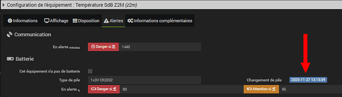

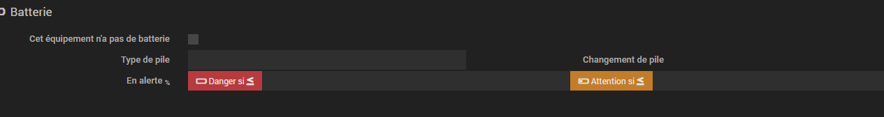

Je constate la meme chose et j’ai également 1 équipement qui n’a plus du tout de date :
Effectivement, le seuil se trouve quelque part entre 87% et 92%. Pour les équipements qui n’ont pas communiqué tout de suite, la date de changement de pile correspond à leur retour dans la liste.
Pour les équipements ayant moins de 90% de batterie, les dates sont correctes chez moi.

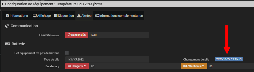

Si vous avez quelque part un listing avec les dates de changement de piles, il est possible de les rétablir avec un scénario. C’est fastidieux car prévu pour corriger si je me trompais d’équipement ou si je remettais les anciennes piles en place.

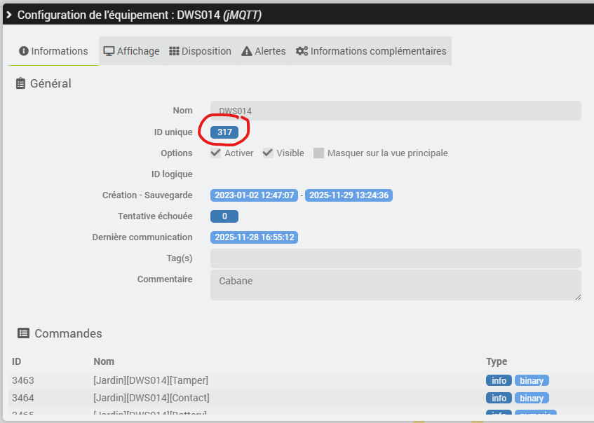

Il faut connaitre, évidement, la date (et l’heure) de changement et l’Id de l’équipement que l’on trouve sur la page de configuration avancée :
Coller le texte suivant dans le bloc code d’un scenario, modifier l’Id (ici 317) de l’équipement et la date, sauvegardez et exécutez le scenario (ou faites un Ctrl+clic sur le bouton Exécuter).

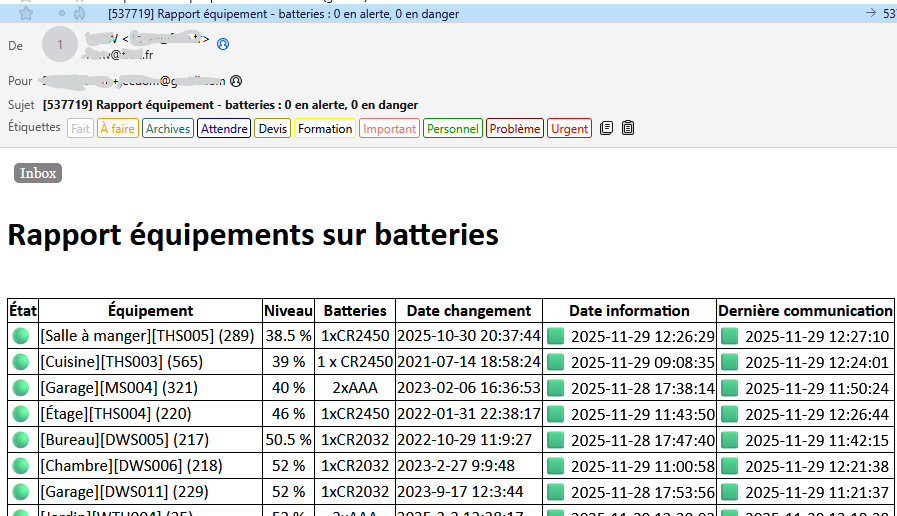

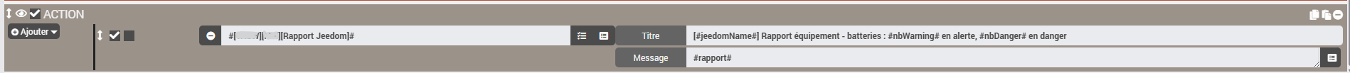

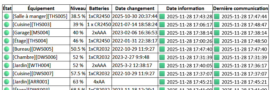

Comme je m’envoie, grâce au plug-in mail, un rapport des équipements sur piles toutes les nuits, j’ai pu rétablir tous mes équipements…
Pour ceux que cela intéresse :

Suivi d’un bloc Action qui exploite les tags définis ci-dessus :
Et le résultat :
