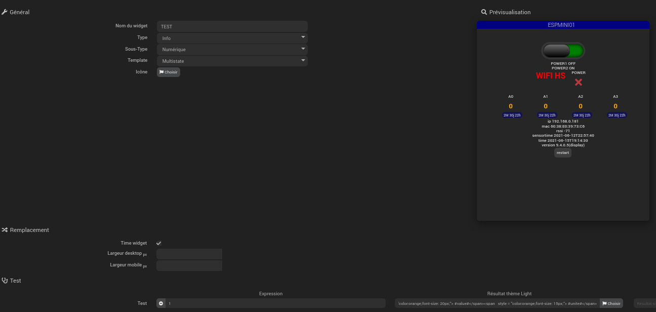

dans l’outil widget du core tu a aussi une option
Capture d’écran du 2021-08-25 23-43-19

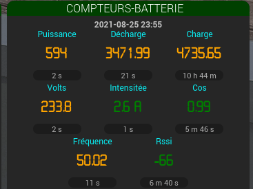

que tu peut cocher ainsi sur un widget tu pourra faire apparaître le temps écouler depuis le derniers changement d’une commande.
exemple :
cpt
voilà il y a bien sur plein d’autres méthodes …

Je m’incruste dans l’échange.
Tu pourrais nous dire comment on accède à ce core @olive ? Merci
C’est dans l’outil « Widget » intégré à Jeedom. Il suffit de cocher la case « Time widget »,
- c’est dans la partie Remplacement (là ou vous choisissez vos icones).
Cela ajoute une notion de temps sur le Widget.
Oui bien sur il te faut faire un widget en passant par outils widget :
puis appliqué le widget a une commande
cequi peut - être difficile a lire :
<span style = "color:orange;font-size: 20px;"> #value#</span><span style = "color:orange;font-size: 15px;"> #unite#</span>

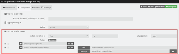

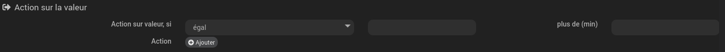

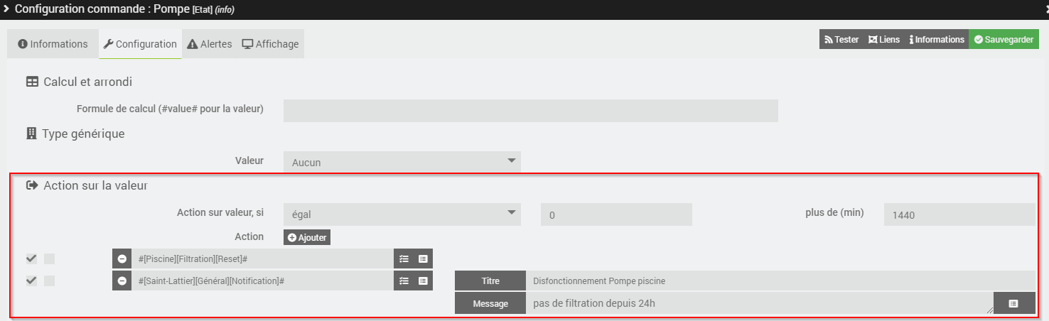

Si ta demande, c’est de recevoir une alerte en cas de fonctionnement pendant plus de XX h,
le plus simple me semble de paramétrer une action sur valeur depuis plus de XXXmin, ceci est accessible sur ta commande état de ton shelly, onglet configuration (je ne sais pas si tu utilises un shelly 1 (on/off) ou 2.5 (off/vitesse 1/vitesse 2).
exemple de mon coté pour ma pompe de piscine (shelly1), où j’envoie un message si elle n’a pas tournée depuis plus de 1440min (si valeur == 0 depuis plus de 1440 min, alors …
tu dois pouvoir simplement faire ceci avec ta VMC, si valeur == 1 depuis plus de 3h (180min), alors envoyer un message
Norbert
la commande age(commande) est très pratique et ne nécessite pas l’historisation de la commande.
a mettre dans une commande info/binaire, dans un virtuel, puis dans le paramètre de cette sommande, si == 1 pendant plus de 180mn, alors mettre les actions désirées

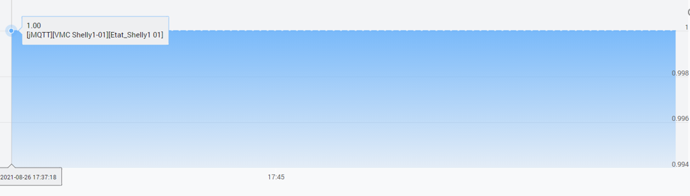

Est-ce que cette commande est repassée à 0 depuis l’activation de l’historique ? Parce que je pense que si y’a pas eu de modification ça ne fonctionne pas.

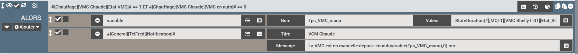

Finalement j’ai résolu en modifiant laststateduration par stateduration et j’ai le résultat voulue.
J’ai néenmoins une derniére question, pour avoir un affichage sympa je fais une division par 60 pour avoir des minutes par contre je passe par une variable, ma question est la suivante est-ilpossible de faire un calcul dans la partie message d’une notification? (à chaque fois je contourne le pb de cette façon est ce la plus adaptée??)
Merci à ngrataloup et Olive pour leurs idées je vais travailler ces pistes qui semblent prometteuses.
Merci.
Je fais la même chose que toi. La plupart du temps le calcul ne fonctionne pas dans le message et il faut donc passer par une variable.
