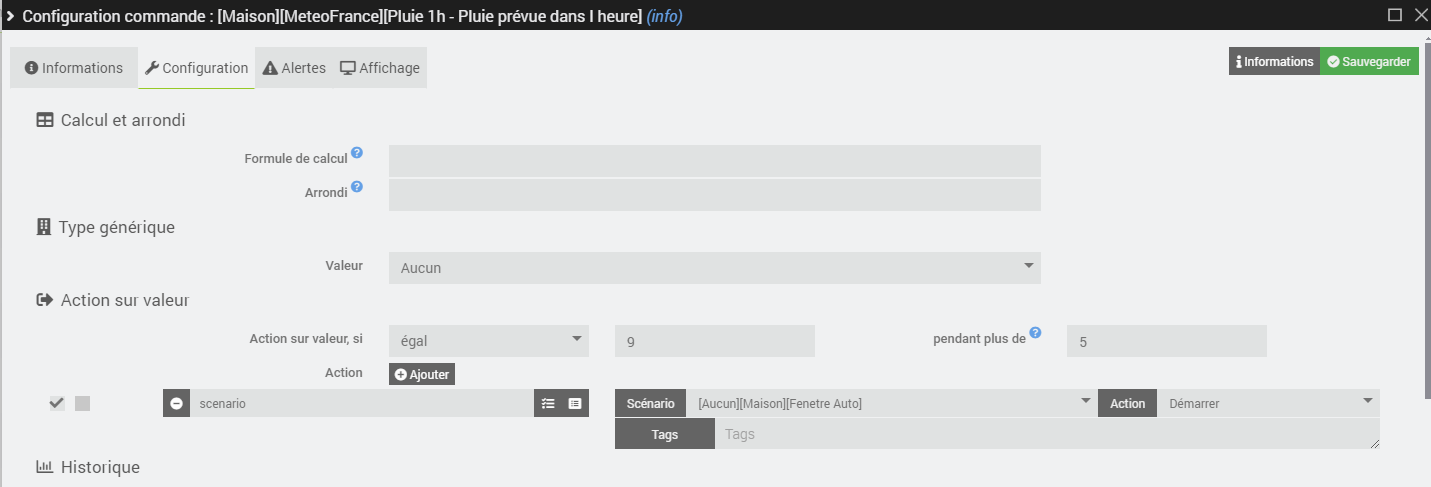

Merci,
Je vais vérifier si cela peux convenir, car je souhaite que cette durée de prise en compte pour déclenchement scenario ne soit active que pendant certaines plages horaires.
Tu peux aussi regarder du côté de ces 3 commandes dispo dans la doc laquelle pourrait faire l’affaire pour l’utiliser dans une condition supplémentaire (> 30 secondes):
stateDuration(commande) : Donne la durée en secondes depuis le dernier changement de valeur. Retourne -1 si aucun historique n’existe ou si la valeur n’existe pas dans l’historique. Retourne -2 si la commande n’est pas historisée.
lastChangeStateDuration(commande,valeur) : Donne la durée en secondes depuis le dernier changement d’état à la valeur passée en paramètre. Retourne -1 si aucun historique n’existe ou si la valeur n’existe pas dans l’historique. Retourne -2 si la commande n’est pas historisée
lastStateDuration(commande,valeur) : Donne la durée en secondes pendant laquelle l’équipement a dernièrement eu la valeur choisie. Retourne -1 si aucun historique n’existe ou si la valeur n’existe pas dans l’historique. Retourne -2 si la commande n’est pas historisée
Il doit être possible de vérifier la plage horaire dans le scénario au tout début, ou bien d’avoir un autre scénario qui active / désactive le premier.
