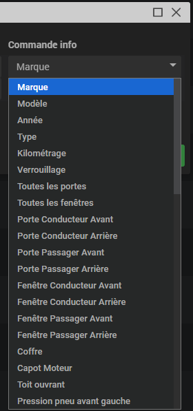

Dropdown list des commandes non triée
Quand on souhaite aller chercher une commande d’un équipement, les commandes de la dropdown list ne sont pas triés, ce qui en cas de longue liste est fastidieux pour retrouver celle qui nous intéresse
Dans une prochaine version du Core, peut on imaginer cette amélioration ?
Les commande s’affichent telles qu’elles sont configurées dans l’équipement.
Je trouve cela plutôt bien.
Coté IHM je ne trouve pas cela top du tout.
En général les dropdown sont triées…
Crée un virtuel, va chercher une commande dans un équipement ou un autre virtuel un peu chargé, avec des noms qui se ressemblent, c’est la misère

Voila un virtuel, je trie sur cast et je déroule
Perso je ne trouve pas du tout pratique que cela ne soit pas trié bien sûr si on connait l’ensemble par coeur on utilise que le tri… mais bon

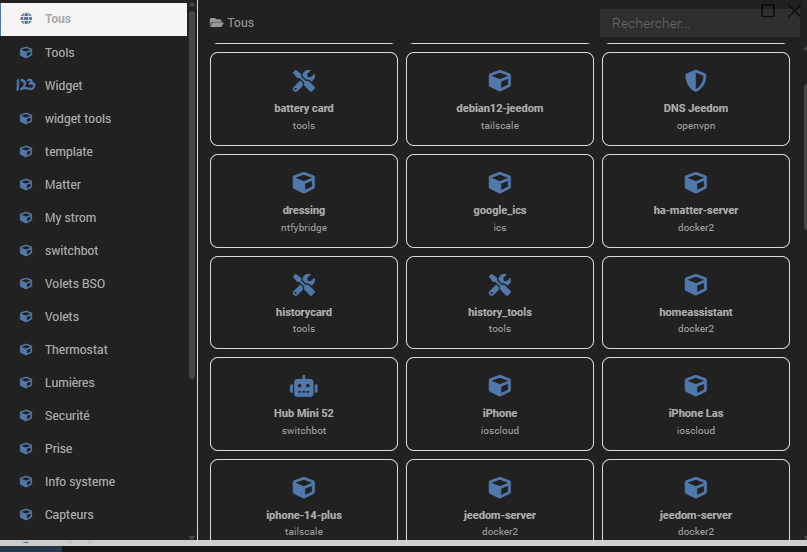

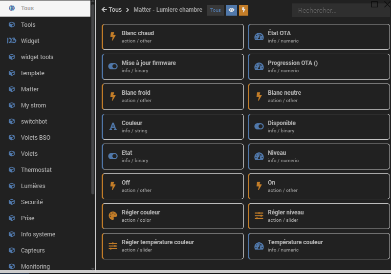

Cela me dérangeait aussi pour le plugin tools ( je mettais un temps fou pour trouver une commande) alors j’ai changé l’ux avec une barre de recherche
A gauche les objets , a droite les équipements . Un clique sur l’équipement et on peut slectionner la commande
Plus moderne et plus agréable
