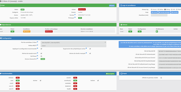

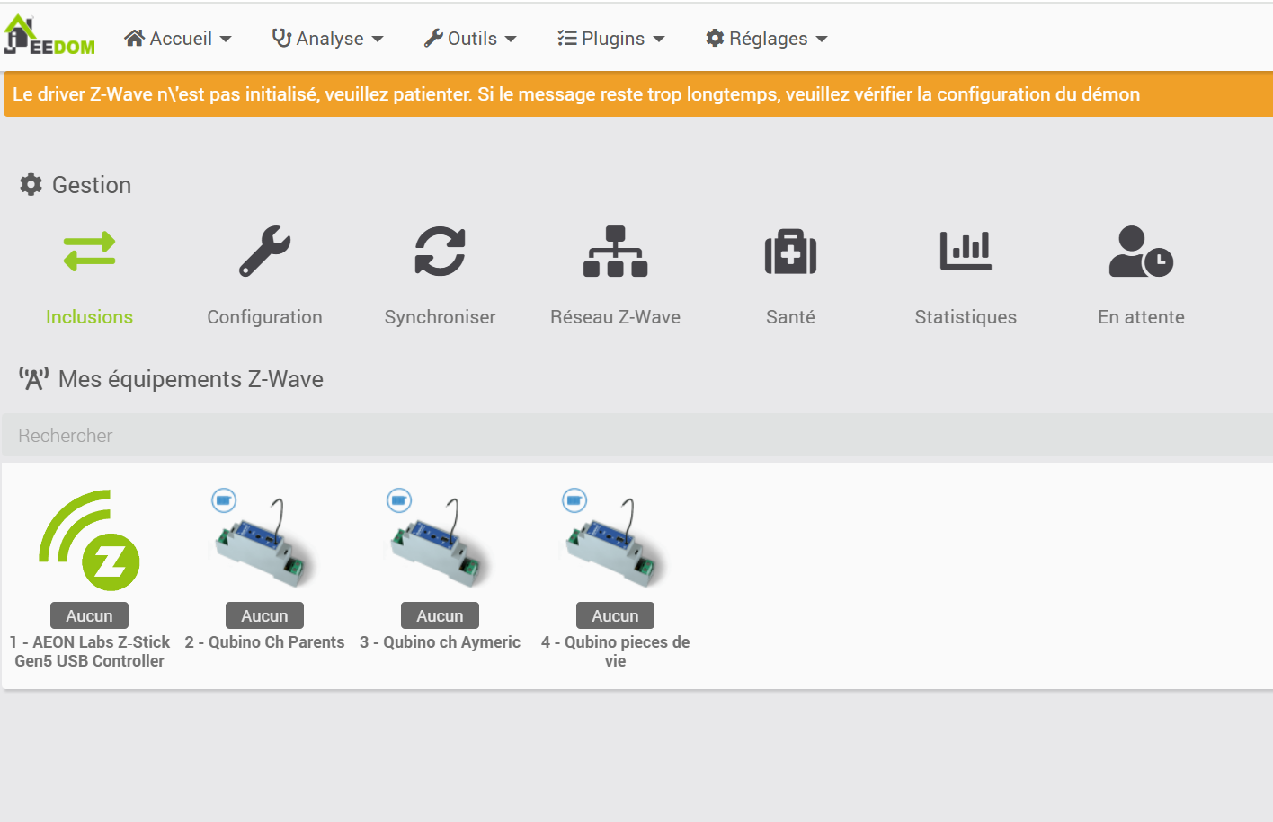

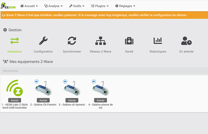

Je viens de réinstaller pour la 2ieme fois jeedom pour passer a debian 11 et j’ai un problème de driver qui s’affiche non initialisé avec plugin-zwavejs par moment. Ce matin, c’était ok et quelque temps après ca ne fonctionne plus
Je vois beaucoups de post sur ce probleme mais ne trouve pas ma solution… zwave.me a desinstaller? comment faire

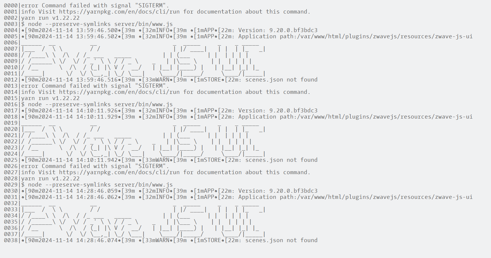

Il faut le log des dépendances (en texte formaté et pas en capture d’écran).

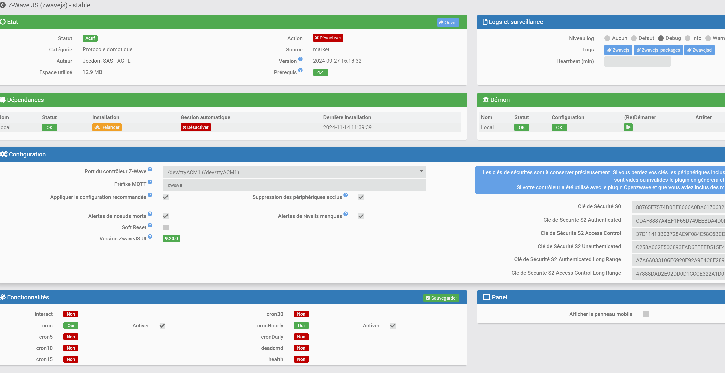

Essayer déjà de passer le port en by-id si c’est bien un contrôleur usb comme sous-entendu par ton profil.
Il ne faut pas installer Zway en parallèle.

Dans la VM le port par id.
Dans le plugin le by-id également.
Une fois configuré ainsi tu peux tester si tu peux recocher le soft reset (recommandé de le conserver si possible sur série 500).
Très bien, Merci pour tes conseils, je touche a rien pour l’instant mais demain je changerais sur la vm et sur le plugin. Je n’avais pas vu qu’il avait son id device dans la liste des ports sur le plugin, je me focalisé sur ACM0 ou 1.
