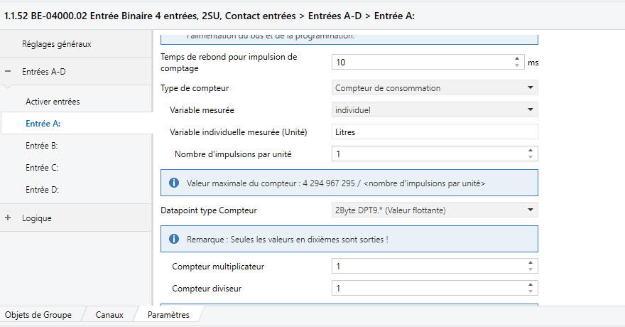

Petite question, est-il possible de rajouter des types DPT ? Car j’ai un module KNX MDT BE-04000.02 Entrée binaire 4 entées.
Le message suivant est envoyé avec le nombre de litre comptabilisé:
Par contre dans l’interface Jeedom au niveau du moniteur de bus voici le message que je vois:
Je ne sais donc pas récupérer la valeur dans mon jeedom :frowning:

Tu as essayé le 12.001 dans ETS et dans Jeedom ? peut être diviser par 1000 pour avoir des litres si ce n’est pas des valeurs entières…
Sinon, essaye cette config dans ETS pour tes entrées
Et dans jeedom le DPT9.**** ou 9.025.
