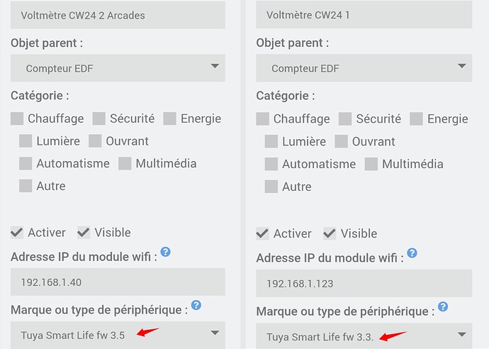

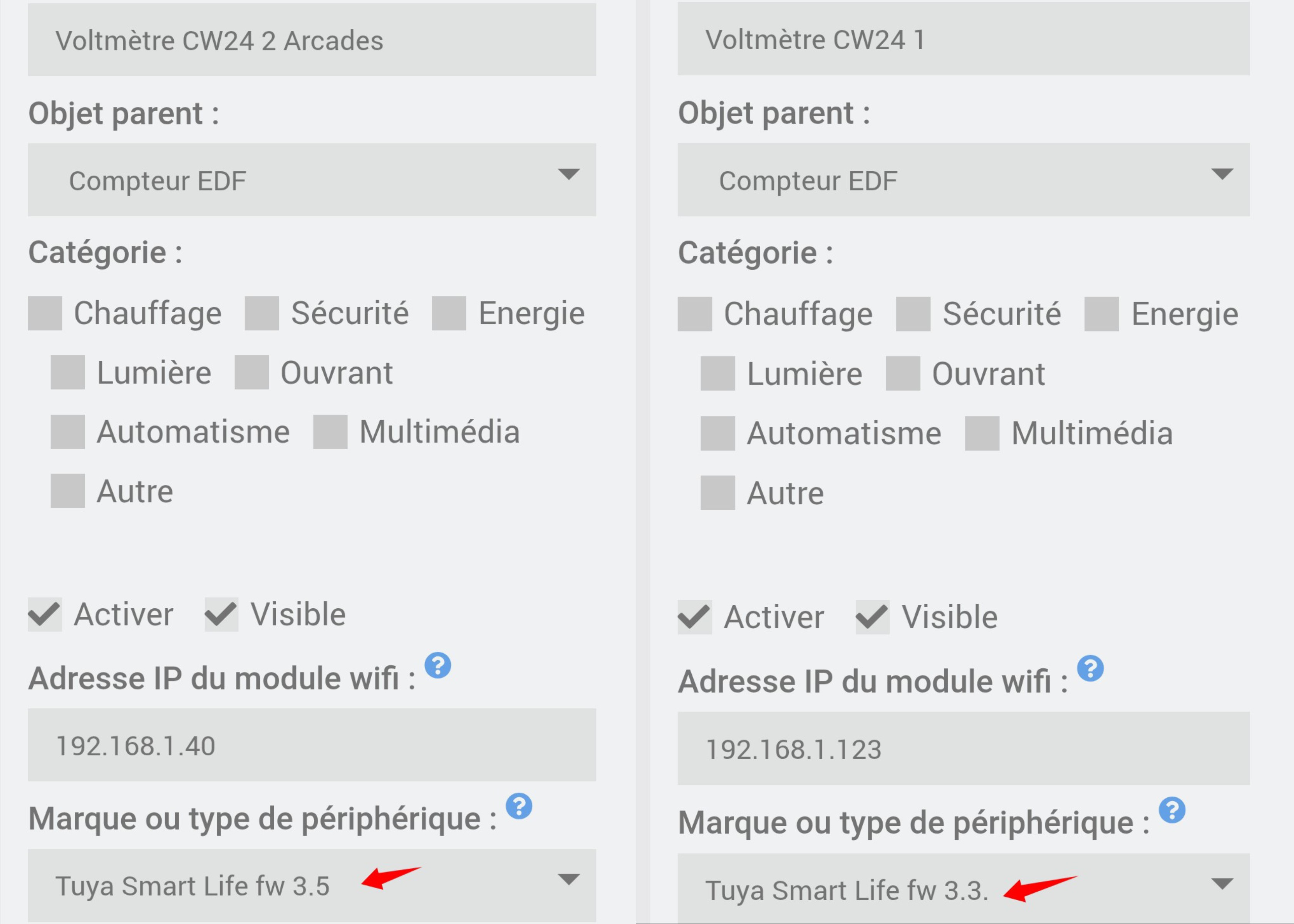

Après attribution d’une adresse IP fixe les données ne sont pas transmises dans Jeedom
1 voltmètre a cette version : Module Principal V1.0.0(3.0.22)
Après inclusion Jeedom
Version Tuya Smart Life fw 3.5
Après attribution d’une adresse IP fixe les informations sont bien transmises dans jeedom

La marque ou type de périphérique est différente à l’inclusion des deux voltmètres.
Est-ce dû à la version du micrologiciel différente ?
Puis-je changer la marque ou le type de périphérique sans perdre les commandes ?
Une info bulle (?) indique qu’à la deuxième sauvegarde les commandes sont recrées, est-ce vrai ?
forcer fw 3.5 avec la bonne IP et essayer de voir si le plugin arrive à se connecter dans les logs _tuya
Il trouve bien la localkey et le devideid ?

Si je choisis fw 3.5 toutes les commodes disparaissent. Comment les faire réapparaître ?

parce que si on change le type avec le même soutype, les commandes ne sont pas perdues
Merci Bernard pour ta réponse.
J’ai trouvé une solution pour avoir toutes les commandes avec la Version V3 du firmware wifi du voltmètre CW24 de Atorch,. avec Tuya Smart Life FW 3.5
Comme j’avais un CW24 avec la version V1 j’ai utilisé la fonction dupliquer les commandes.
J’ai renommé Nom de l’équipement Wifi.
J’ai recherché la localKey et devId sur le site Tuya Developper
J’ai attribué une adresse IP Fixe
J’ai sauvegardé le tout et ça marche
