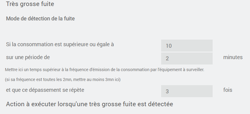

voilà ce que j’ai mis sur la très grosse fuite
mon temps de détection est 30mn soit 15 fois 2mn de période mais comme j’arrose sur 75mn au bout de 30mn je vais avoir une alerte de fuite, c’est bien ça ?

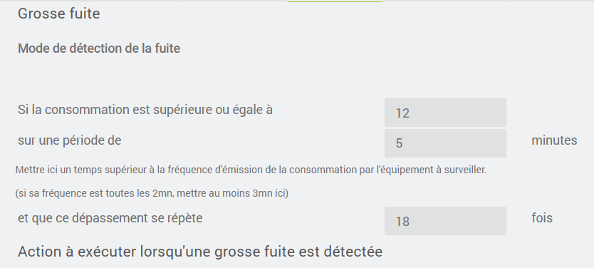

Sur la grosse fuite j’ai mis 10 fois 5mn soit 50mn donc je pense que c’est pareil ?
Le débit de 280 litres par heure c’est 4,66 litres par minute donc pour 2mn → 9,33 litres
Donc 9,33 < 10 donc pas d’alerte de fuite.
Il faut mettre une consommation de 9 litres, au bout de 30 minutes vous aurez l’alerte.
C’est la théorie, le débit peut être variable sur 30 minutes. Essayez sur 9 litres sinon 8 litres.
Ajout: Par contre si votre tuyau casse, avec votre réglage vous allez consommer plus de 10 litres par période de 2 minutes et dans ce cas vous aurez une alerte après 30 minutes et vous aurez perdu au minimum 10 litres x 15 = 150 litres.
Tout dépend de ce que voulez être alerté, l’arrosage de 150 litres au bout de 30 minutes ou la casse du tuyau au bout de 30 minutes.

Je souhaite être alerté suite à une consommation excessive due à une fuite ou une casse de tuyau et minimiser la perte d’eau.
Pour mon arrosage de 75mn mon débit est relativement fixe à 280L/h alors j’ai mis cela pour une très grosse fuite
ma conso de 9,33L/2mn étant inférieure à 10 pas d’alerte de fuite. Maintenant si casse ma conso sera supérieure à 10 au bout de 6mn je serais alerté.
Pour la grosse fuite j’ai mise cela
Ici ma conso de 23,3L/5mn étant supérieur à 12 je serais vite alerté mais comme j’ai mis 18 fois mon alerte arrivera qu’au bout de 90mn et comme mon arrosage s’arrête à 75 mn je ne devrais pas avoir d’alerte en fonctionnement normal.
Ai-je bien compris ?
Pour la « Très grosse fuite » c’est OK. Il faut effectivement la détectée très rapidement donc avec un petit nombre de périodes sinon on perd beaucoup d’eau.
Pour la « Grosse fuite » si j’ai bien compris tu veux détecter que ton arrosage s’arrête bien au maximum à 90 minutes. Tu peux mettre 16 fois tu auras l’alerte à 80 minutes.
