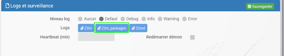

Je crois qu’il à déja répondu, les logs des dépendances pas ceux du daemon.
N’ayant pas ce plugin je ne sais pas comment ils sont nommés.
Généralement c’est le fichier *package comme dans l’exemple ci dessous pour Z2M :
En plus du log du journal mentionné par Aurel (rfxcom_packages dans ton cas, consultable dans /var/www/html/log/rfxcom_packages) que donnent :
