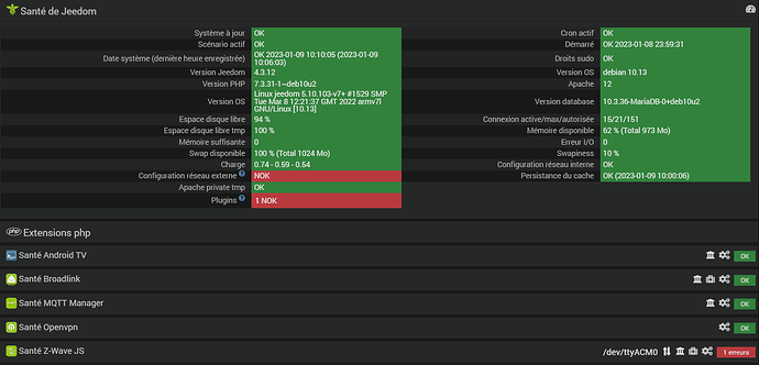

Et comme d’habitude, pour toute demande d’aide, au minimum:
  • capture écran page santé jeedom
  • capture écran config
  • tous les logs du plugin

Je parlais de la config du plugin bien sur puisque c’est le sujet, pas de la config de jeedom.
