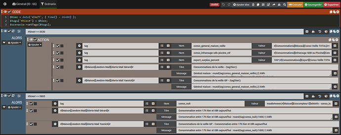

Chez mes parents, depuis le passage en 4.4.6 (depuis une 4.3.x), un scénario programmé s’exécute 2 fois. Jamais vu ça. J’ai essayé de réenregistrer sans changement mais c’est toujours pareil.
Une idée ?

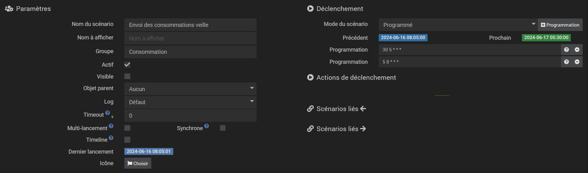

J’avais mis un équipement issue du plugin-programmateur pour déclencher ce scénario.
Mon père a du le réactiver !
Du coup je vais retirer la programmation coté déclencheur et ça devrait rouler
