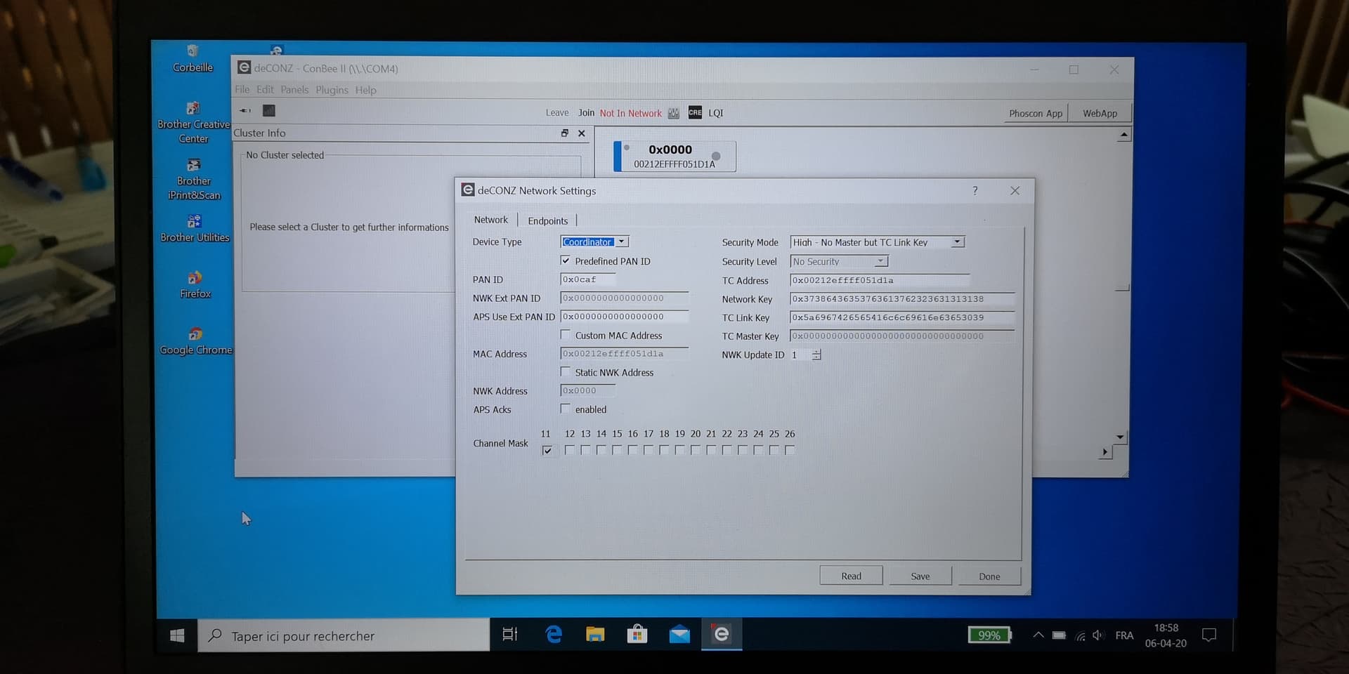

Sur deconz pour Windows on peux switcher de coordinateur a routeur
dans "device type "
c’est pas un screen de chez moi , Jai trouvé ca sur le forum

Yves a raison, ça ne peut pas se faire juste avec un clic. Le firmware change, et la modif ne peut pas se faire a la volée, le coordinateur est important dans un réseau, ce n’est pas quelque chose qui se change en 1 clic.
