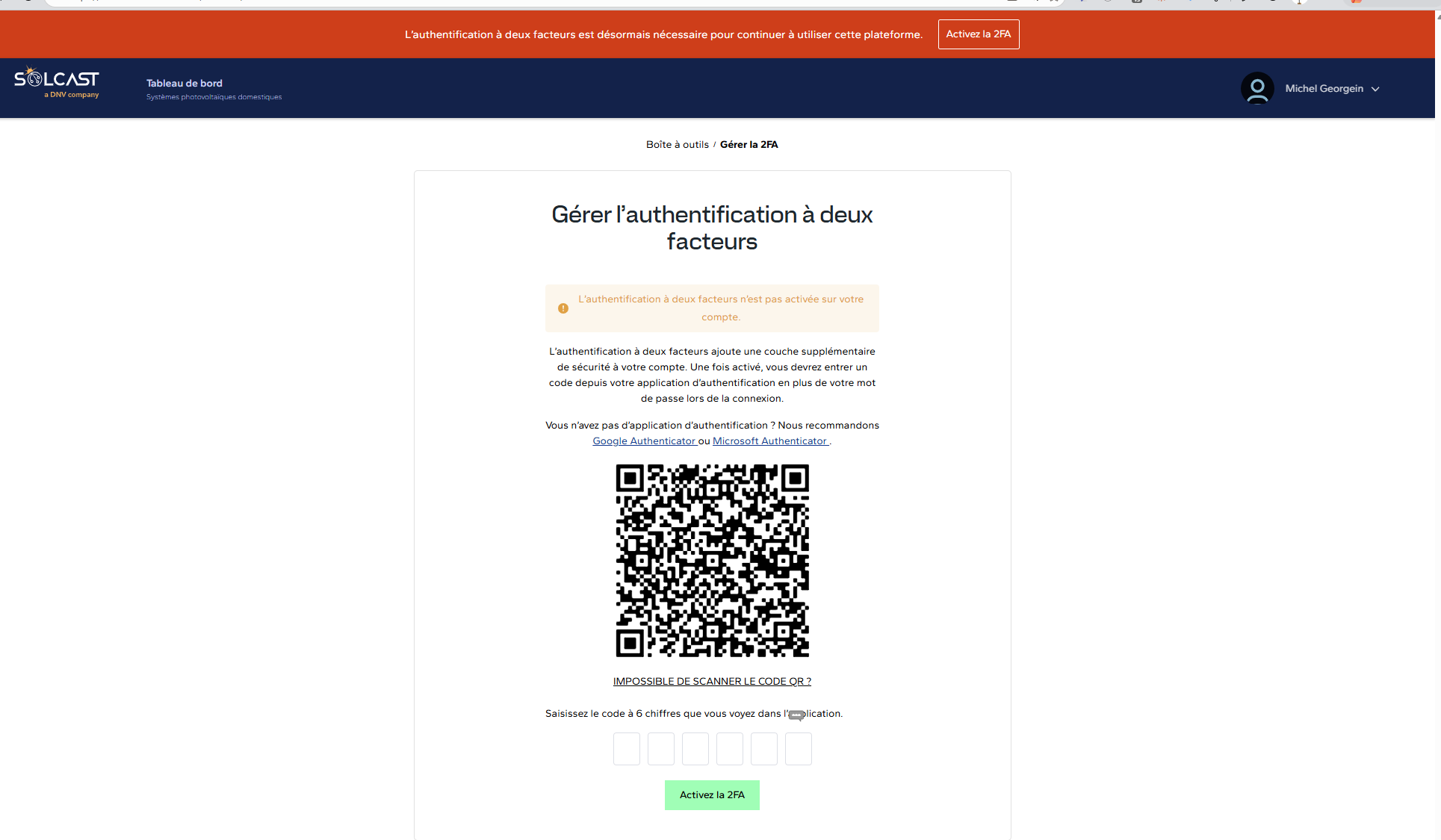

En allant mettre à jour mon installation PV sur le site de Solcast, ils m’ont indiqué qu’ils mettaient en place la double authentification viangoogle authenticator ou Microsoft authenticator et qu’il ne me restait plus que 17 jours pour y passer.
Le contournement de l’API va-t-il encore fonctionner avec cette contrainte ?

J’ai activé ça a l’instant, on verra ce que ça donne quand mon cookie sera expiré et que le plugin devra se ré-authentifier

Bon, finalement c’est KO, le site demande le 2FA :worried:
Je cherche s’il y a moyen de faire quelque chose
