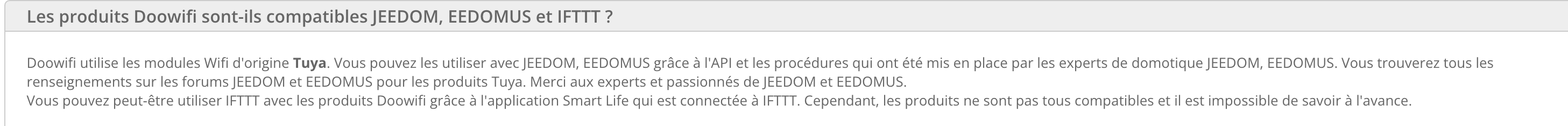

celui-ci semble correspondre
DOOWIFI DWF-0340A,
mais est ce que quelqu’un en a l’expérience, et le cas échéant comment le pilote t’ il?
