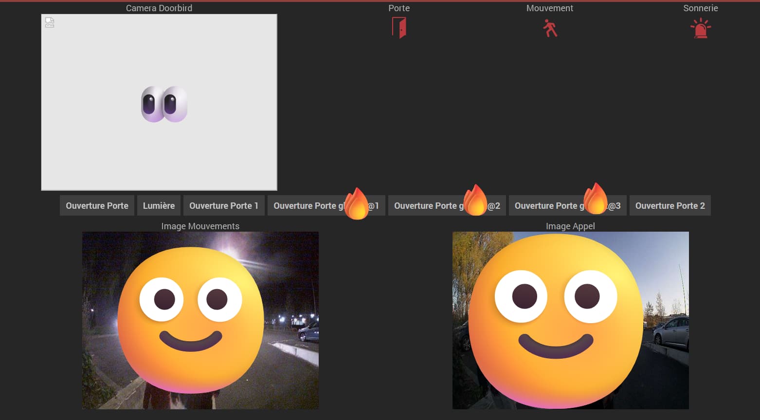

car moi avec mon design j’arrive bien à séparer :

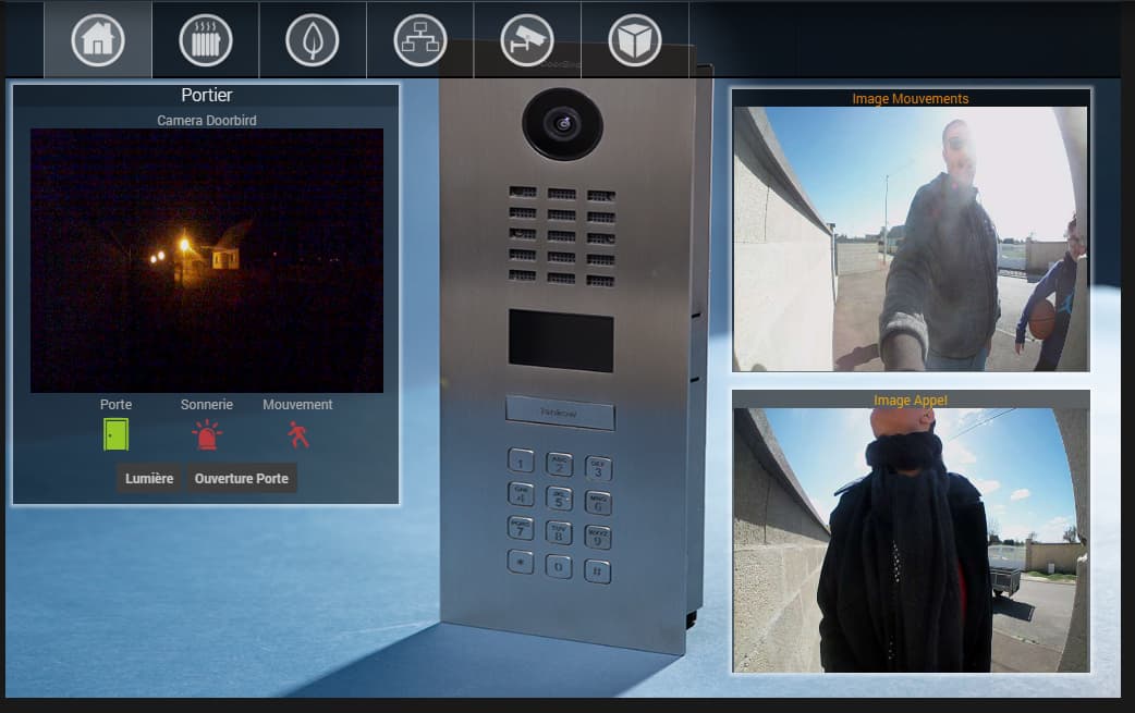

Bonjour vegeta,
Oui tu as raison, tu peux facilement sur un design affiché ou pas ce que tu veux par les options, ou bien créer même un virtuel qui reprend ce que tu veux des commandes. De même sur le dashboard sur le même principe.

salut merci pour cette mise à jour prometteuse. J’ai bien la liste déroulante pour appel et mouvement. Actuellement ca apparait à la queuleuleu même si je fais un « Retour à la ligne forcé après le widget » sur la commande .

en gros sur un design mes 3 images (live, motion, event ce mettent l’un dessous l’autre) et je ne peux pas choisir de les placer comme je veux si je pose l’équipement sans devoir ajouter commande par commande. Normalement dans les propriétés de la commande dans l’onglet affichage je peux choisir sur dashboard de choisir si je fais un retour de ligne ou pas entre les deux commandes.

mon but est de pouvoir afficher comme je veux dans mes design et la je peux pas puisque si je rajoute l’equipement il est pas à la taille pour rentrer vu que tout est en ligne verticale (ca m’oblige a mettre 0.6 sur le design) et si je rajoute les commande je peux pas sélectionner l’image sans liste.
