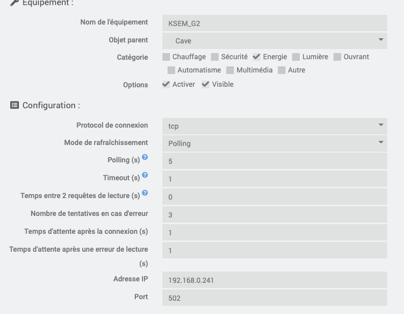

Après avoir installé de version beta de Mymodbus du 2024-09-23, j’ai du, comme il était recommandé cocher la case inversé mots.

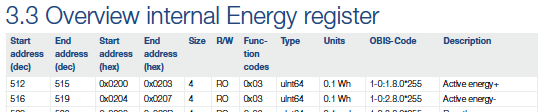

Tous ces biens passé sur les valeurs float32, uint32, mais sur mon KSEM j’ai la valeur activenergie qui est codé en uint64.
Est la je me retrouve avec une valeur incohérente. L’adresse modbus est 512 coder en uint64.
Quand je lis l’adresse 514 coder en uint32 est 512 en uint32 je retrouve ma valeurs correct.

D’après ce que je vois l’adresse 512 devrait être le début du double mot de poid fort, or 512 est plus petit que 514. Donc en fait il faut aussi prévoir une inversion de double mot !!

Comme expliqué c’est très bizarre qu’une valeur soit répartie volontairement avec le double mot de poid fort sur les premières adresses.
