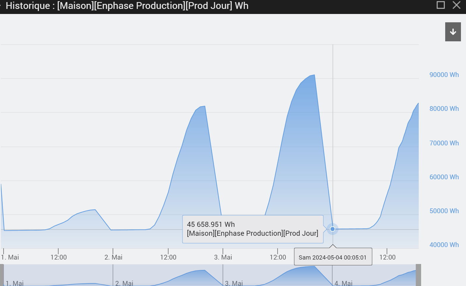

Ce matin a 00h05 j’étais à 45KW injectés sur la journée. voici le graphe ci-dessous.

Là je vois pas se que je peu faire si la valeur ne revient pas à zéro …
j’ai vu plusieurs posts avec le même problème.
d’ou le fait que j’avais tenté de fouiller dans le code pour comprendre ce que ça fait et ou ça va.
