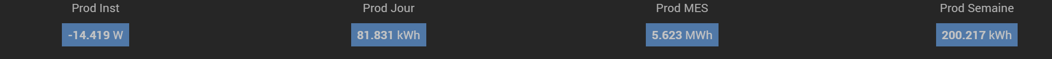

quand je compare le production journalière je constate une différence significative entre l’appli de Enphase et les données de enphase plugin:
et sur le plugin:
L’ecart est significatif, qu’en pensez-vous?

bonjour, j’ai le même problème sur le plugin secure.
j’ai l"impression qu’une valeur correspondant a quelque chose qui augmente tous les jours est additionné à l’info renvoyée par l’application.
Aujourd’hui j’ai produit 57,4 KW et le plugin m’annons 101.quand je regarde l’historique, on voit cette courbe progresser a chaque fois. peut être un problème de remise à 0 ?

bonsoir, j’ai le meme problème,mais un lissage de +50Kw de production sur une journée, je trouves cela énorme.
J’ai commencé a jeter un oeil dans le plugin, et la doc api, car je rencontre un souci, c’est que quelques fois j’ai 1 ou plusieurs onduleurs qui se déconnectent totalement et qui sont noirs alors que les autres produisent.J’aimerai l’anticiper et éviter les faux positif, en metant un controle sur la production total de la jour qui serait supérieure par exemple à 500W. sauf que cette condition est toujours vraie car la valeur retournée par le plugin est supérieur a 28/50Kw en début de journée.

au moment ou j’écris ces lignes, l’api me retourne :
« wattHoursToday »: 36366,
« wattHoursSevenDays »: 154752,
« wattHoursLifetime »: 5577058,
« wattsNow »: -13
et le plugin m’indique
Les 36366 correspondent bien a ce que l’affiche l’application.
Du coup je ne comprends pas cette différence. Au niveau du code du plugin, je n’ai pas trouvé comment est récupérée cette valeur ni vers quoi pointe ‹ PwattHoursToday ›
