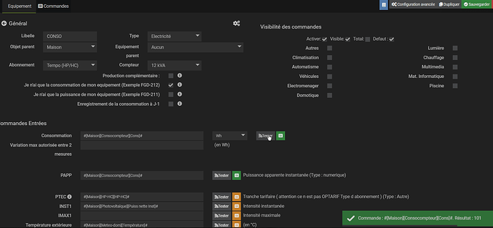

Voici ma conf :

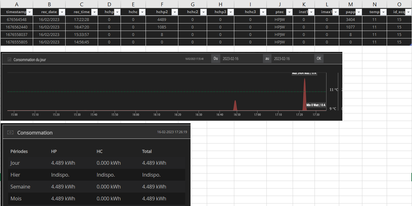

Puis dans le Widget, je ne vous ai pas mis tt les lignes des ‹ données › juste quand la valeur changée. Pour info, souvent à 0 car production photovoltaique (donc je ne consomme rien)
Petite précision, j’ai fait un test de ‹ surconsommation › en allumant ma plaque induction à chaque fois pendant - d’une minute d’ou les lignes à 1085 et 4489…

Petite précision, ce que je ne comprends pas est pourquoi j’ai 4,489 Kwh ? alors qu’en vrai j’ai du consommer que qq Watt ? j’ai juste eut 2 pointes de max 2 minutes : à 1 kwh et l’autre à 3,4 kwh… donc on dirait qu’il additionne des kwh… sauf qu’on a besoin d’avoir des KW dans le tableau consommation et non des KWh.
Du coup, ben ça fausse également le tableau prix :frowning:

J’ai mon champ « Consommation » dans le plugin suivi-conso qui renvoi des Wh.
Dans le screenshot que j’ai fait, on constate à un instant t, que je consomme 101 Wh.
Du coup, je ne comprend toujours pas les 4,489 Kwh du tableau « Consommation » du Widget… même si je divise par 1000 ==> 4,48 Wh,… ben c’est pas non plus ce que j’ai consommé… Et puis pourquoi ce tableau est exprimé en kWh et non en KW ? C’est zarbi non ?

Si tu n’as pas d’index l’astuce est d’utiliser le mode FGD-211, de mettre 1 dans le premier champ (toujours allumé) et de renseigner la puissance. Le plugin se débrouillera pour calculer la consommation à partir de là. Ça marche plutôt bien même si ce n’est pas aussi précis qu’un véritable index.

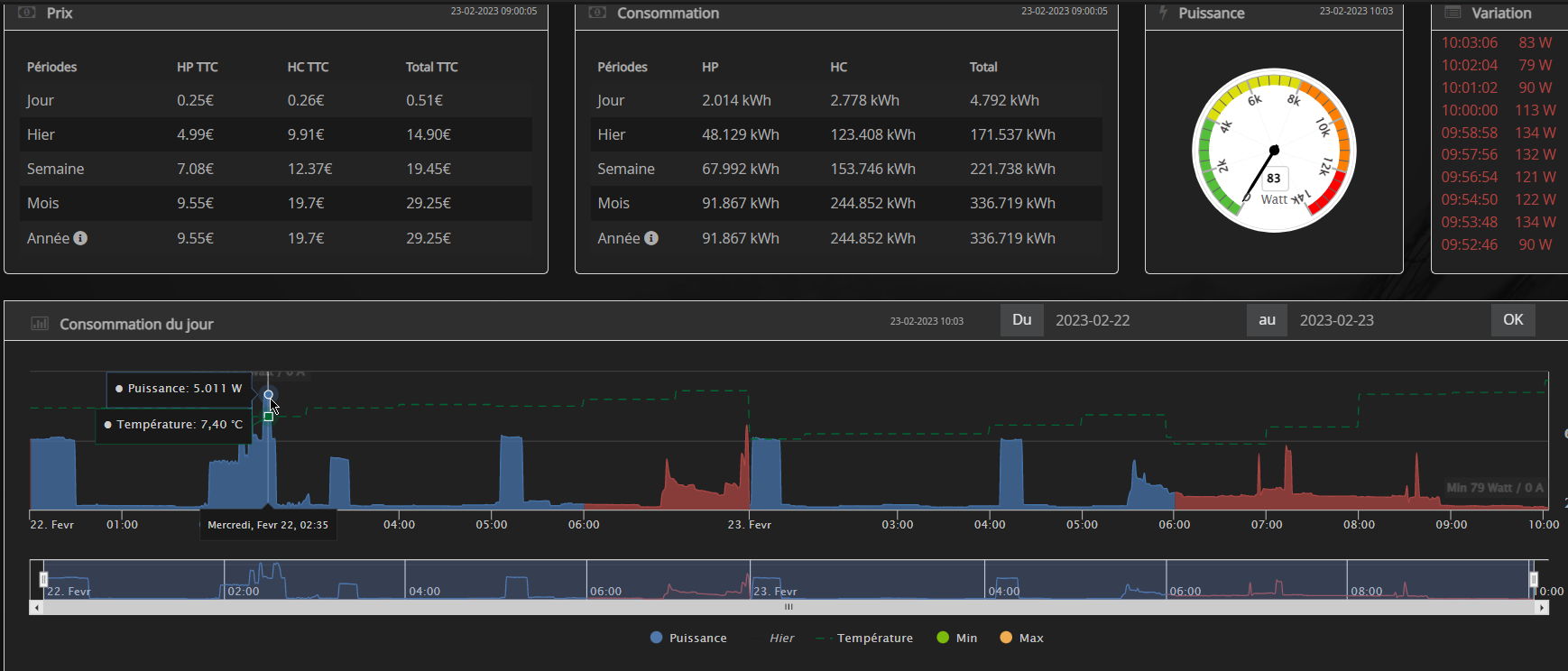

Par contre, je remarque une truc étrange, juste sur la journée d’hier ==> conso de fou dans le tableau, alors que ce n’est pas ce que j’ai consommé. D’ailleurs, onle constate dans le graph juste dessous… une idée de ce qu’il s’est passé ?

Le plugin fonctionne par différence avec la donnée précédente. Si tu as modifié le paramétrage hier il a eu tout à coup un vrai index à gérer mais surtout dont la valeur était bien supérieur à celle de l’index qui revenait à zéro tous les jours.
3 solutions de la plus simple à la plus compliqué :
  • Laisser comme ça parce que c’est pas bien grave
  • Supprimer ton équipement et le re-créer proprement parce que c’est le début et donc tu n’as pas beaucoup d’historique
  • Corriger les données d’hier en allant jouer avec la base de données de suivi-conso
