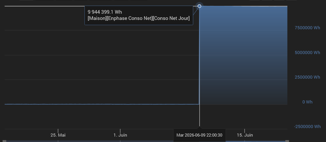

Le 10/06/2026à 23h02, la passerelle enphase a redémarré (raison inconnue) et depuis les valeurs retournées pour certaines données journalières, semaine et MES depuis sont identiques
et prennent la valeur depuis la mise en service pour ex :Consommation total : les valeur énergie du jour, de la semaine et de la MES sont celles de la MES.

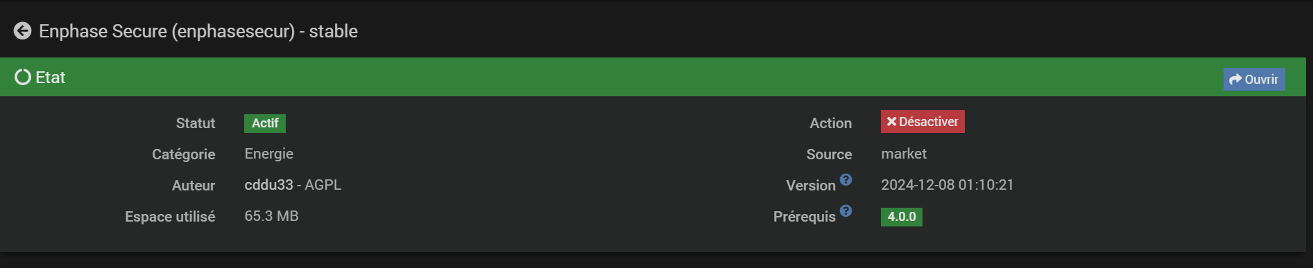

Plugin : Enphase Secure
Version : 2024-12-08 01:10:21 (stable)

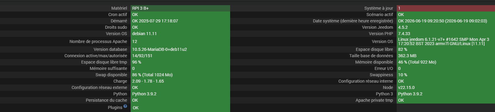

Santé
🟢 Matériel : Atlas
🟢 Système à jour : OK
🟢 Cron actif : OK
🟢 Scénario actif : OK
🟢 Démarré : OK 2026-06-16 00:28:04
🟢 Date système (dernière heure enregistrée) : OK 2026-06-17 22:47:33 (2026-06-17 22:37:02)
🟢 Droits sudo : OK
🟢 Version Jeedom : 4.5.3
🟢 Version OS : debian 11.8
🟢 Version PHP : 7.4.33
🟢 Nombre de processus Apache : 12
🟢 Version OS : Linux JeedomAtlas 5.15.93-rockchip64 #23.02.2 SMP PREEMPT Fri Feb 17 23:48:36 UTC 2023 aarch64 GNU/Linux  [11.8]
🟢 Version database : 10.5.21-MariaDB-0+deb11u1
🟢 Espace disque libre : 76 %
🟢 Connexion active/max/autorisée : 12/24/151
🟢 Taille base de données : 139.53 MB
🟢 Espace disque libre tmp : 96 %
🟢 Mémoire disponible : 69 % (Total 3864 Mo)
🟢 Mémoire suffisante : 0
🟢 Erreur I/O : 0
🟢 Swap disponible : 100 % (Total 1932 Mo)
🟢 Swappiness : 100 %
🟢 Charge : 0.29 - 0.26 - 0.17
🟢 Node : v22.21.0
🟢 Python 3 : Python 3.9.2
🟢 Persistance du cache : OK
🟢 Apache private tmp : OK

Bonjour, j’ai également ce problème de données depuis le 8/6/2026
Les données proj_jour et conso_total_jour sont équivalentes aux donnes prod_MES et conso_total_MES

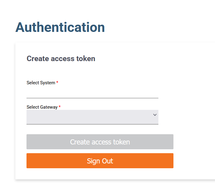

as tu essayé cette méthode pour récupérer le token ? :
/entrez-auth-token?serial_num=XXXXXXXX
(il faut se connecter sur le site web https://enlighten.enphaseenergy.com/ au préalable)
Pour ma part ça fonctionne

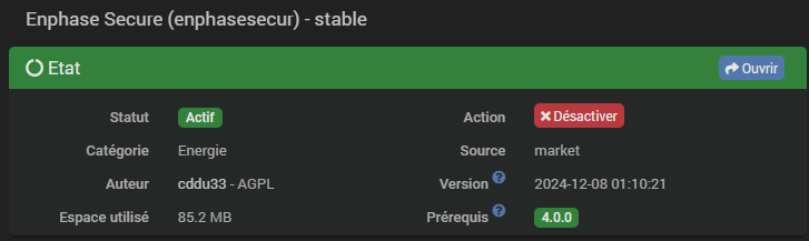

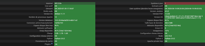

Version du plugin : 2024-12-08 01:10:21 (stable)
Version OS : Debian 12.14
Version Python : 3.11.2
Version PHP : 8.2.31
Avec ces versions:

Mille merci. Cela marche avec le lien direct.
Et cela fait effectivement un an que je tournais avec le token précédent qui se renouvelait tout seul.
Je ne comprends pas trop pourquoi le site enlighten.enphaseenergy.com me fait la gueule.
C’est uniquement plugin-envoy qui ne mettais plus à jour tout seul le token.
