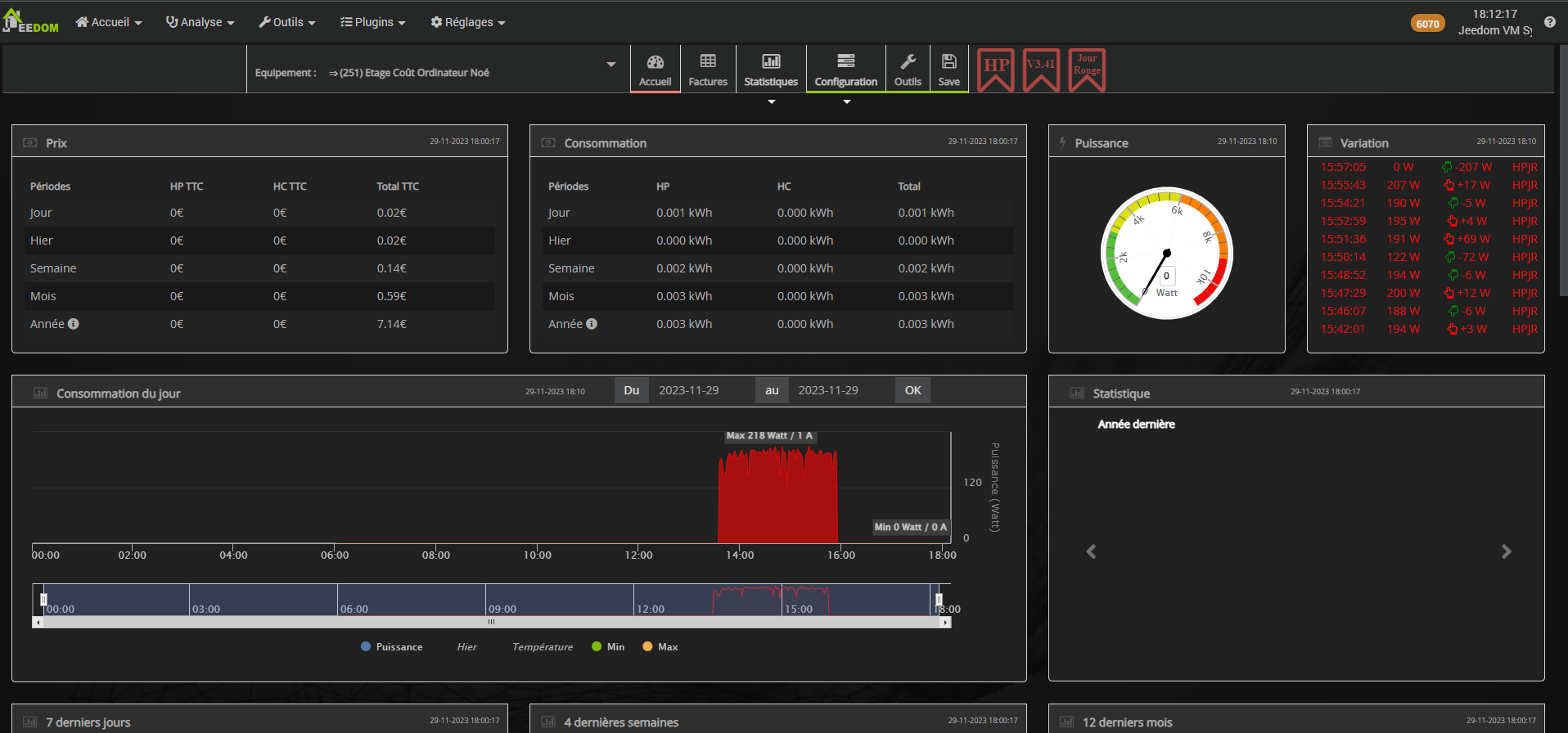

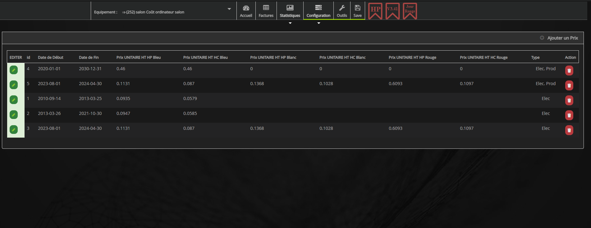

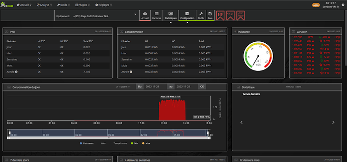

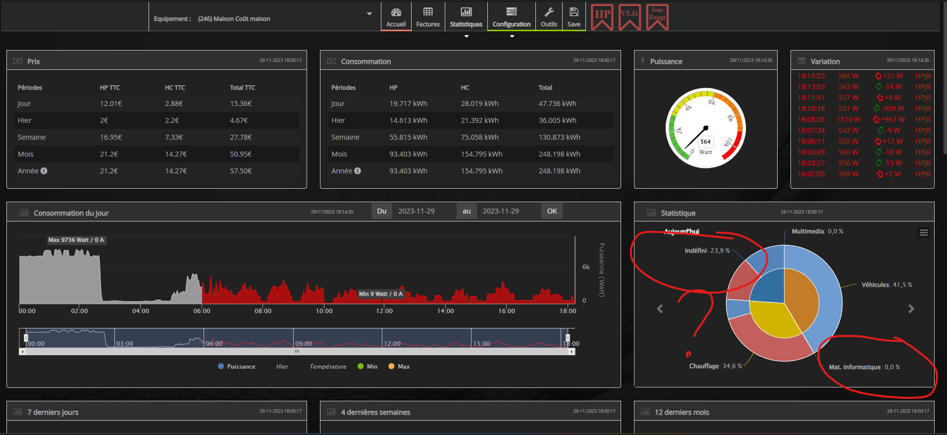

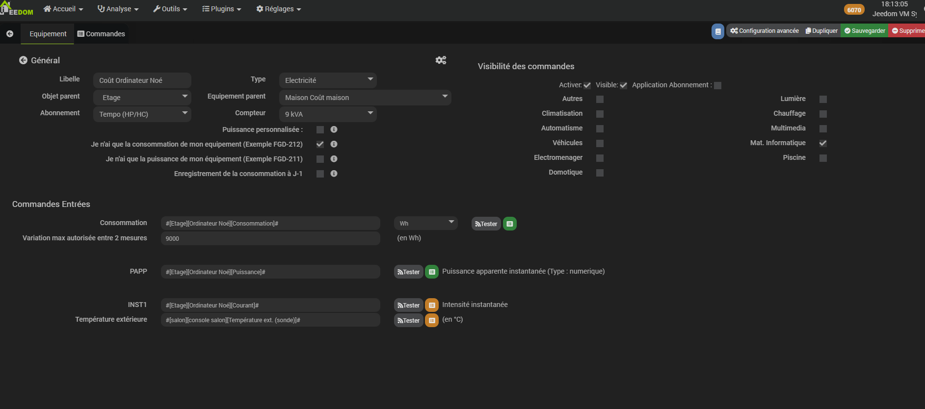

j’ai paramétré plusieurs équipements dans le plugin suiviconso
tous les équipements que j’ai paramétré avec mon shelly 3 em fonctionnent parfaitement
mais les équipements que j’ai paramétré par la suite avec mes prises zigbee qui me remontent la conso, ou le plugin teleinfo, le cout reste a zéro, mais pas la puissance en watt et c’est comme ça depuis dimanche
j’ai du me tromper quelque par mais ou?
sinon, c’est quoi le matériel indéfini?

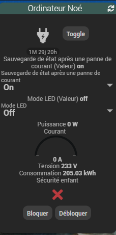

Wh
kWh
205 kWh c’est une belle bête ce pc
oh la boulette
merci

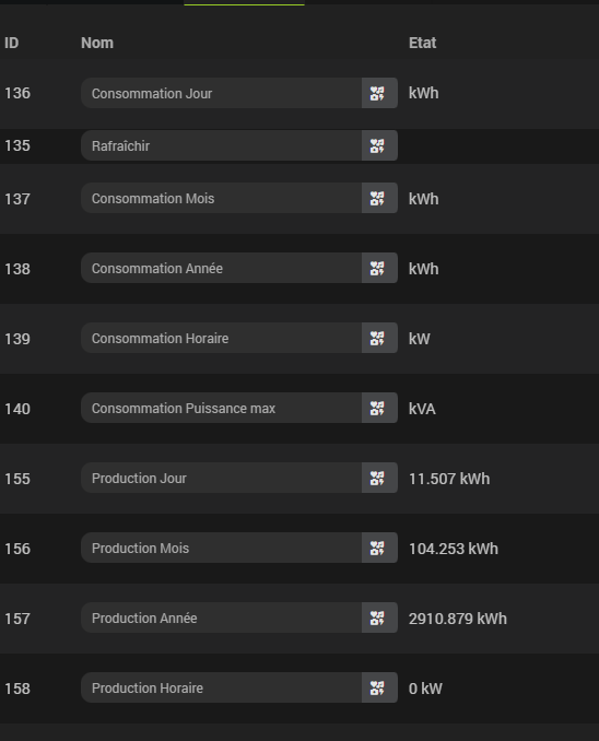

avec le plugin enedis, je récupère la consommation de mes panneaux solaires consommation annuel
le pb, c’est qu’elle va se remettre à zéro au changement d’année
le plugin suiviconso ne va pas aimer je pense
tu aurais fait quoi?
Ca ira si tu es en mode FGD212 et que tu as renseigné le champs « Variation max autorisée entre 2 mesures »
Pour le « indéfini » va lire la doc du plugin, c’est expliqué:
