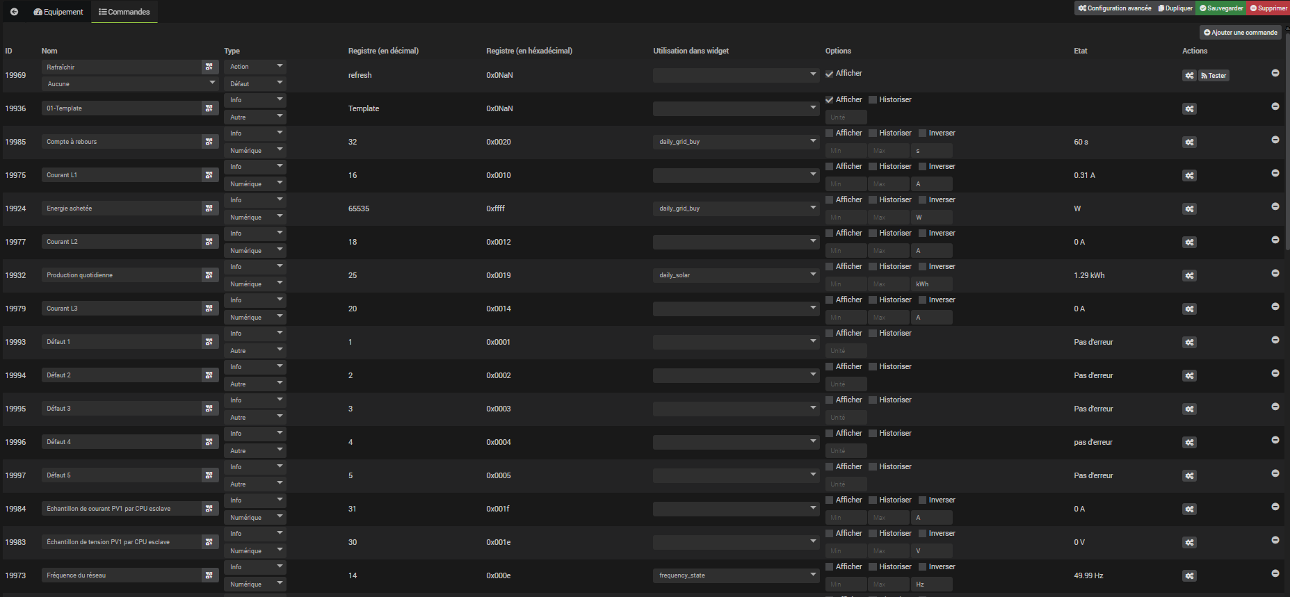

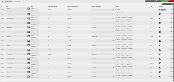

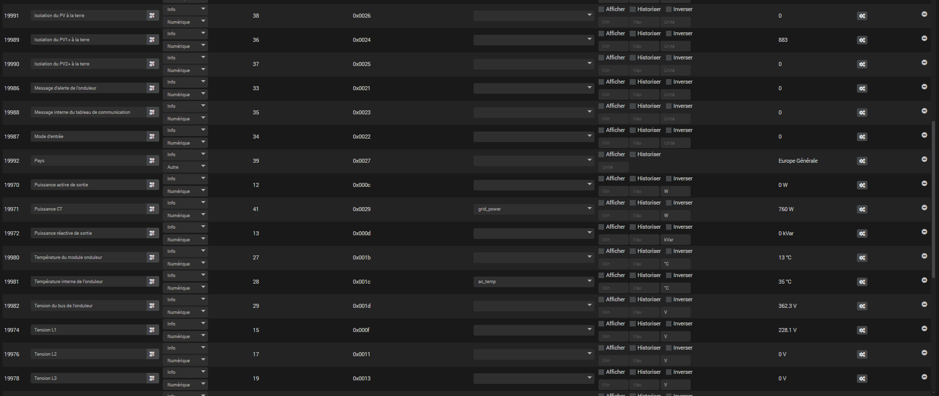

En avant première car j’ai qq pb avec github en ce moment, tu peux remplacer le contenu du fichier /plugins/solarman/desktop/js/solarman.js
par ce qu’il y a ci dessous. Ensuite tu pourras sélectionner directement dans l’équipement les commandes qui vont alimenter le widget.
