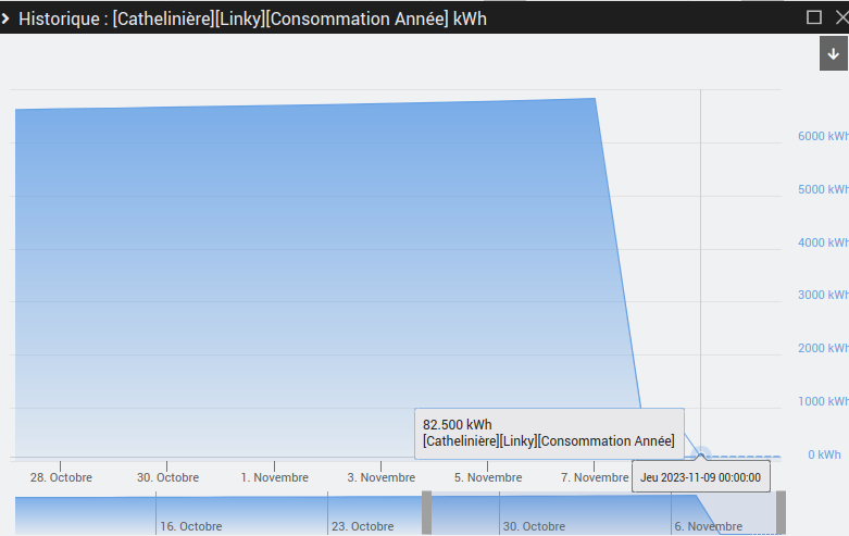

hello, depuis la dernière mise à jours du plugin, les données de conso annuelles sont à la valeur des données de conso mensuelles.
Si je regarde l’historique de l’info, tout était OK jusqu’à la mise à jours du plugin puis la données de conso annuelle a chutée pour être identique a celle mensuelle.

Je t’invite à supprimer les valeurs de consommation annuelle erronées dans l’historique (celles du 8 & du 9 novembre si je ne dis pas de bêtises) puis à passer les logs du plugin en debug pour un verdict demain matin après récupération des données.
Bon beh rien de marquant dans les logs, la donnée reçue par le plugin est bien la donnée affichée (donc erronnée) : 182718 sur la donnée mensuelle et annuelle
0501|[2023-11-13 03:15:15]DEBUG : [Cathelinière][Linky] *** Début d'interrogation des serveurs Enedis ***
0502|[2023-11-13 03:15:15]DEBUG : [Cathelinière][Linky] Récupération des données journalières : consumption?start=2023-01-01&end=2023-11-13
0503|[2023-11-13 03:15:16]DEBUG : [Cathelinière][Linky][Consommation Jour] Mise à jour de la valeur : 2023-11-12 00:00:00 => 26747
0504|[2023-11-13 03:15:16]DEBUG : [Cathelinière][Linky][Consommation Mois] Mise à jour de la valeur : 2023-11-12 00:00:00 => 182718
0505|[2023-11-13 03:15:16]DEBUG : [Cathelinière][Linky][Consommation Année] Mise à jour de la valeur : 2023-11-12 00:00:00 => 182718
bon je crois que j’ai trouvé. C’est EDF qui m’a raz le compteur en vue d’un changement de contrat…
