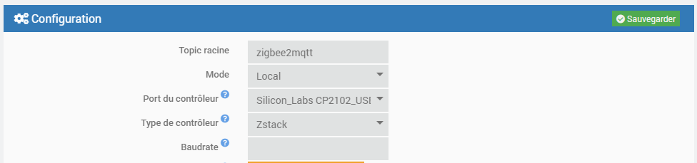

J’ai mis à jour mon post initial, car je n’avais pas bien expliqué et confondu le rôle de la puce CP2102 (Silicon Labs) qui procure la connectivité USB (USB-to-UART bridge/converter VCP) et la puce CC2652 (TI) qui porte la communication zigbee 2.4 Ghz.
Selon la doc de Zigbee2MQTT la puce CC2652 (Src : zStack adapters (Texas Instruments) | Zigbee2MQTT) la config doit être
serial:
    adapter: zstack
J’ai donc mis « Type de contrôleur : Zstack » dans la configuration du plugin JeeZigbee
Et finalement tout semble normal et prêt à fonctionner !
Il faut maintenant que je teste l’ajout d’un capteur :wink:
Finalement je confirmer c’est simple :wink: Aucun problème. Juste de bien comprendre que voir « Silicon Labs CP2102 » sur le port du contrôleur ne signifie pas que le type du contrôleur est SiliconLabs :wink:
