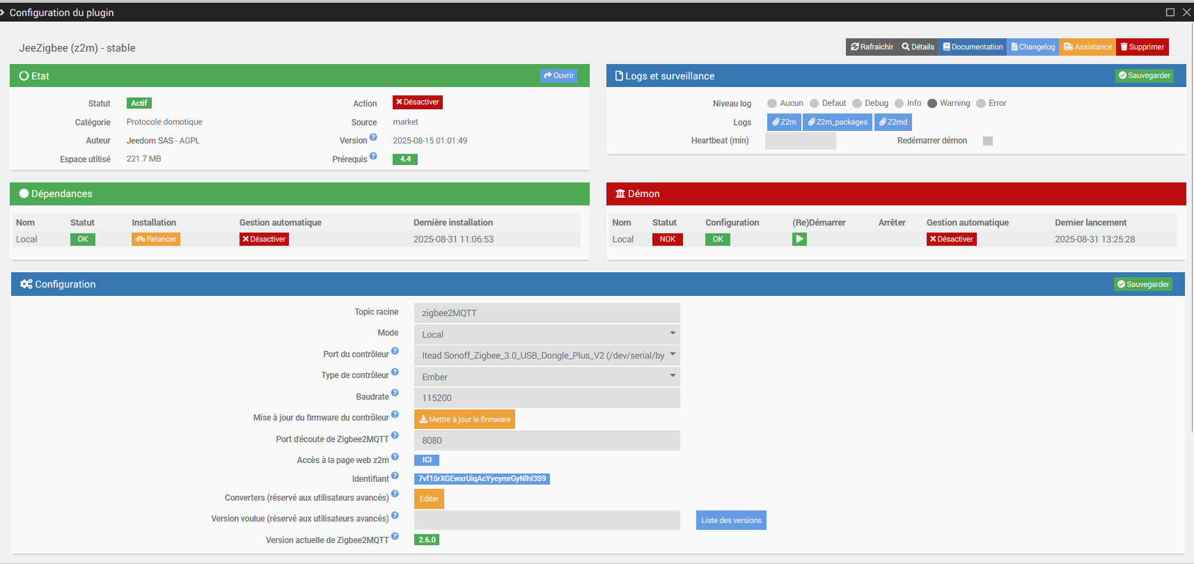

J’ai installé Sonoff ZbDongle-E, type de contrôleur Ember, Port Sonoff …, firmware 8…, j’ai relancé les dépendances et le deémon passe toujours à NOK.
Je suis bloqué !
si quelqu’un à une idée ?

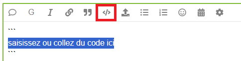

Editez votre précédent post et utilisez la balise </> pour y mettre le Log
Ce sera beaucoup plus lisible.

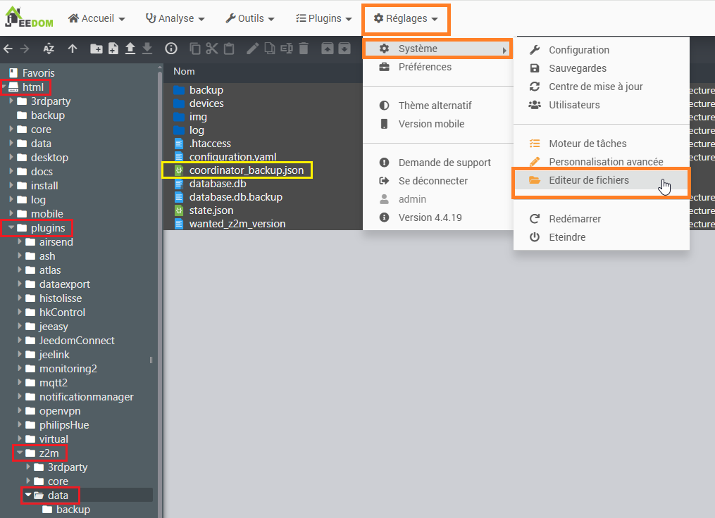

… et je suis prêt à parier que vous trouverez l’erreur “device_options must be object”… et si c’est le cas il faudra faire une recherche sur le Forum avec cette erreur et vous trouverez la solution.
(En gros et si c’est cette erreur, il faudra supprimer une ligne dans un fichier)

On est bien d’accord que votre Conbee 2 n’est plus branchée sur votre système ?
A prendre avec des pincettes, mais je pense - et sous réserve et analyse d’autres personnes - que le problème vient de coordinateur_backup.json qui doit avoir gardé l’ancienne signature de votre conbee 2.
En ayant bien sur gardé votre précédent backup de Jeedom et fait un Snap-Shot de votre VM avant, vous pouvez tenter :
Arreter/désactiver le plugin Jeezigbee
Aller sous Systeme → configuration → >_OS/DB → Editeur de Fichiers
Puis à gauche : html / Plugins / z2m / data et il faut renommer le fichier coordinator_backup.json en coordinator_backup-json.old (par exemple et au cas où… on ne sait jamais !)
(Normalement, après la manip terminée on pourra revenir au même endroit et constater qu’un nouveau coordinator_backup.json est bien présent)
Démarrer / Activer le Plugin Jeezigbee + dépendances + démon
Si vous ne voulez pas tout réappairer il me semble qu’il y a une manip de changement de « coordinator_ieee » et « extended_pan_id » à faire dans le fichier mais je ne peux pas vous en dire plus.
Si cette manip ne donne rien revenir à un état de votre Jeedom précédent et attendre l’aide d’un autre membre de community.
