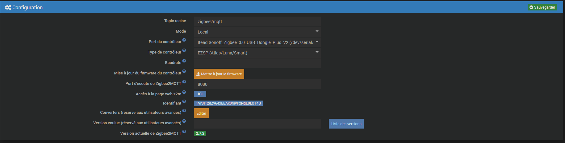

J’ai laissé mon jeedom tourner quelques années sans le faire évoluer, mais souhaitant piloter de nouveaux radiateurs, et ne trouvant plus de modules fil pilote sous Zwave, j’ai décidé de faire une nouvelle installation sur un nuc, proxmox et debian 12 pour passer sur le nouveau core.
Bref…
Après quelques heures à lire des tutos ou posts ici, et a échouer lamentablement a installer mon sonoff ZBdongle-E via les containers, je tente la version simple avec jeezigbee.
Mais pas mieux.
Je soupçonne un pb de dongle/firmware et d’interface chaise/clavier.
La clef est vue sur le flasher silabs, mais il n’arrive pas à se connecter.
Sur le site sonoff j’ai flashé avec le dernier driver (8.0.2)
En mettant EZSP comme type de controleur, le log:
[2026-01-10 19:31:32] e[31merrore[39m: 	zh:ezsp:uart: --> Error: Error: {"sequence":-1} after 10000ms
[2026-01-10 19:31:32] e[31merrore[39m: 	zh:ezsp:ezsp: Connection attempt 3 error: Error: Failure to connect

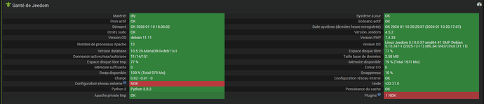

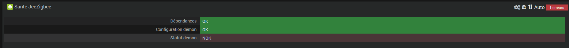

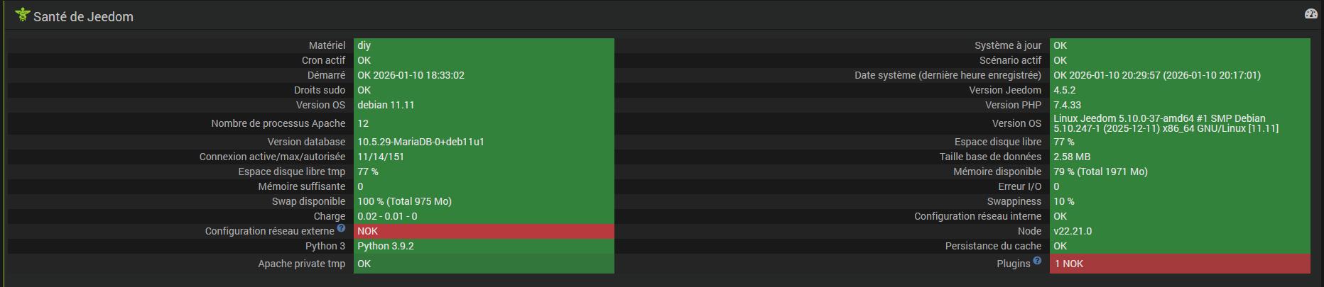

page santé, log dependances config plugin etc.
Les logs sont dans le 1er message
En cochant la gestion auto et dns jeedom comme la vieille config, tout le core est ok

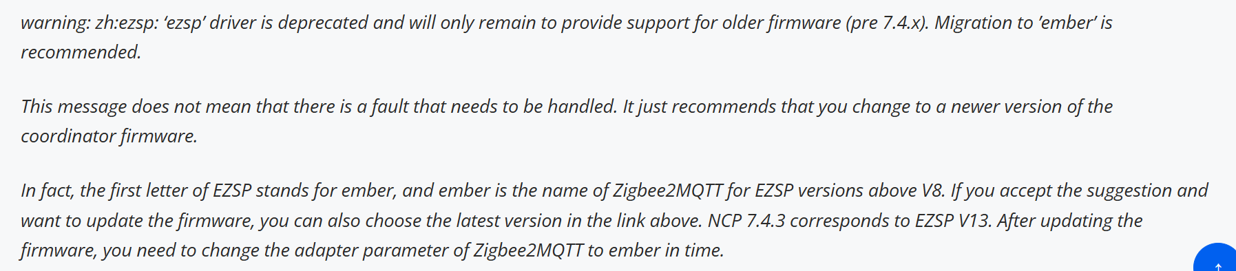

D’après le site de Sonoff, à partir du firmware V8, vous devez sélectionner Ember.
Après modification, réinstallez les dépendances.
Donc la conf reseau jeedom etait pas bonne
non, mais la correction est sans effet sur le fonctionnement du plugin.
