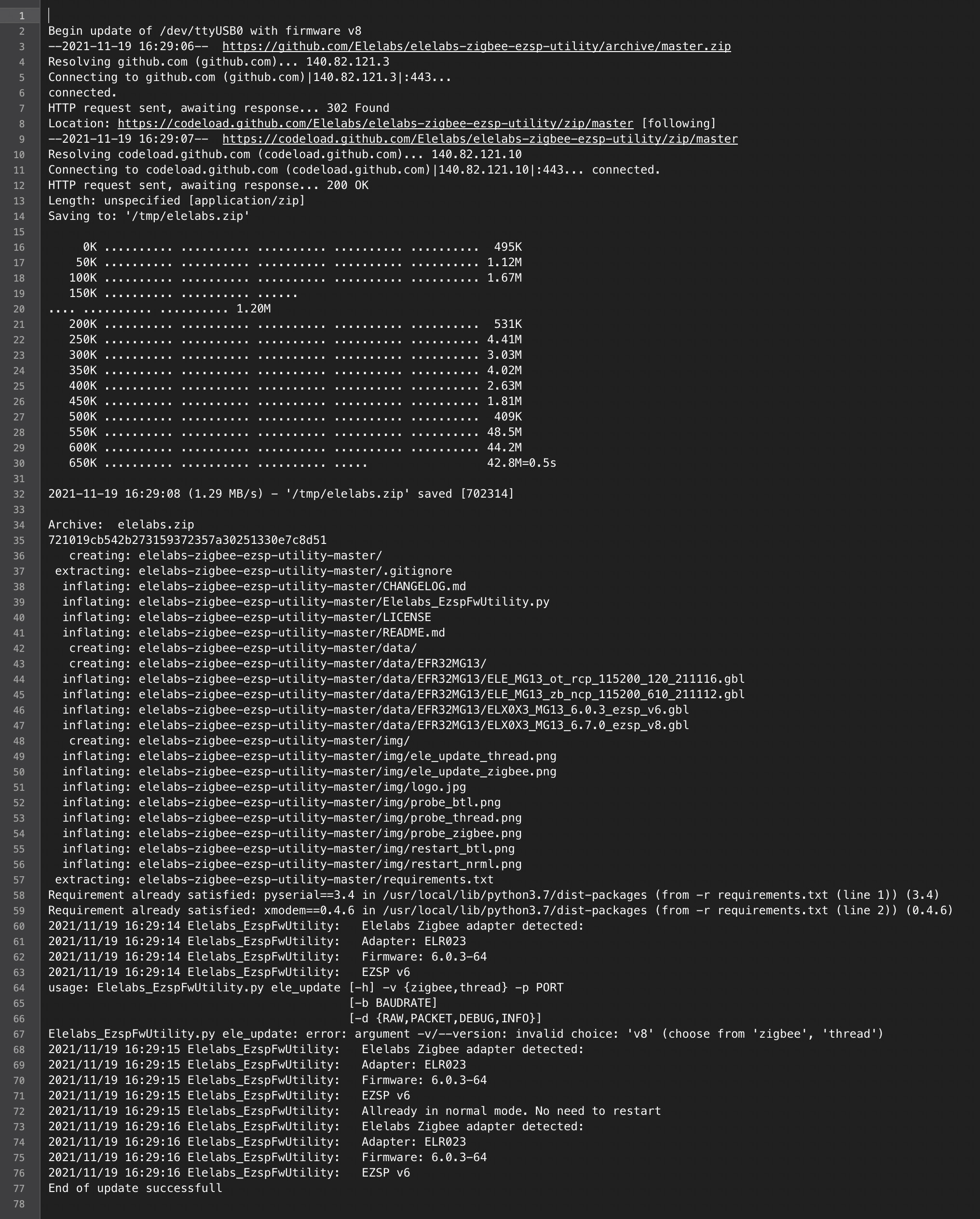

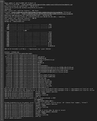

Voici
Il y a visiblement une erreur dans les logs. « Invalide choice v8 ».

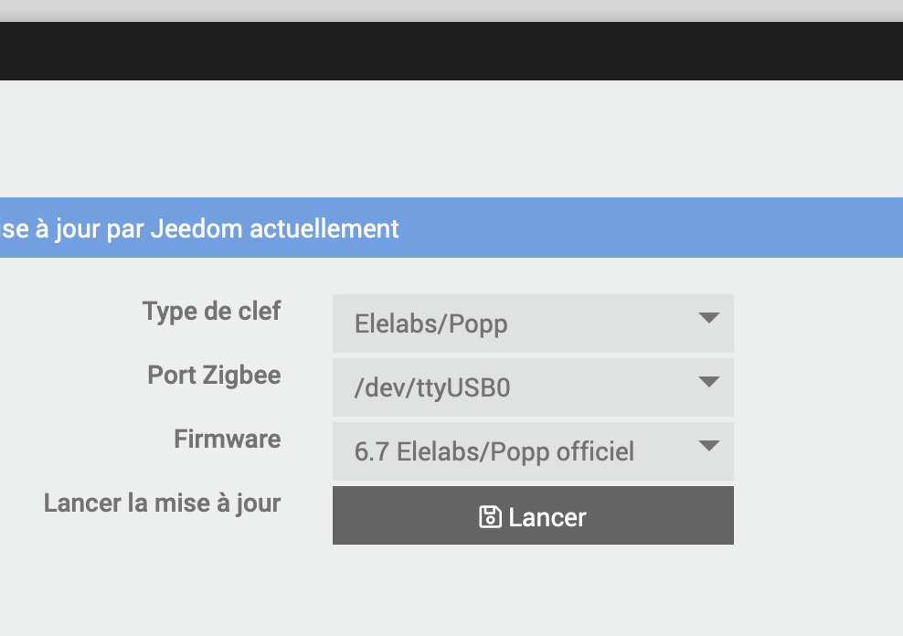

Essaye un upgrade en 6.7 déjà ?
C‘est celle que j‘ai choisi
Ah oui en effet je n’avais pas fait attention à cette capture pardon.
