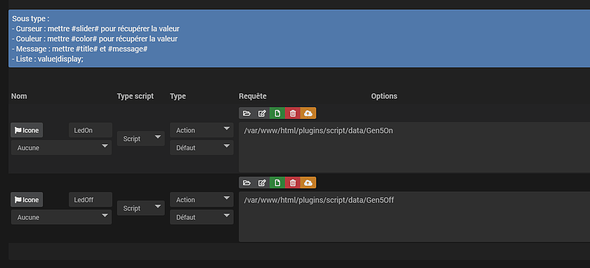

Sans log de démarrage, voir la config, ou autre impossible à dire !
De plus avec un script on peut activer desactiver depuis Jeedom !
ON
#!/bin/bash
echo -ne "\x01\x08\x00\xF2\x51\x01\x01\x05\x01\x50" > /dev/ttyACM0
Off
#!/bin/bash
echo -ne "\x01\x08\x00\xF2\x51\x01\x00\x05\x01\x51" > /dev/ttyACM0
A adapter au port de la clé bien sur
et avec le plugin script

J’utilise ce système pour voir les problèmes.
Si cela clignote, un problème existe (je dois alors lire mes emails ou aller sur l’interface)
Si cela ne clignote pas : pas d’alerte
