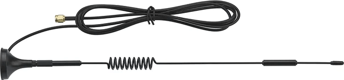

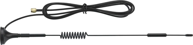

Il faut prendre le modèle avec la grande antenne 4G noire (TS9 LTE Antenna).

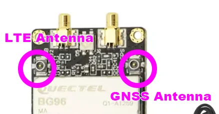

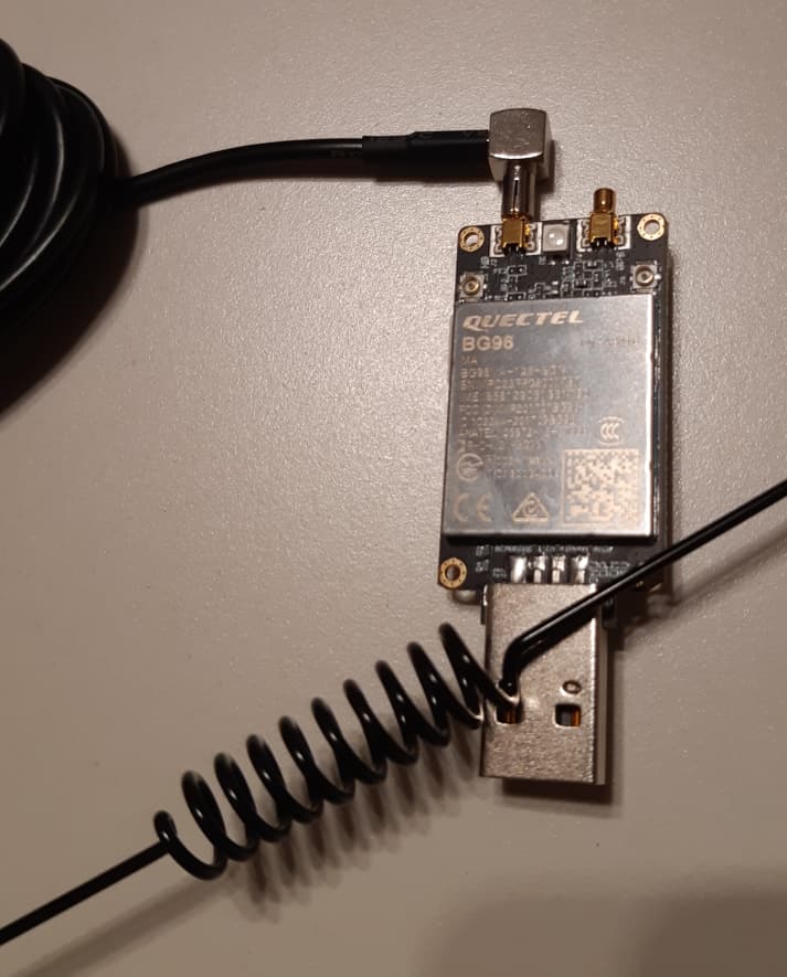

L’antenne se branche, avec l’adaptateur fourni, sur la prise de gauche :

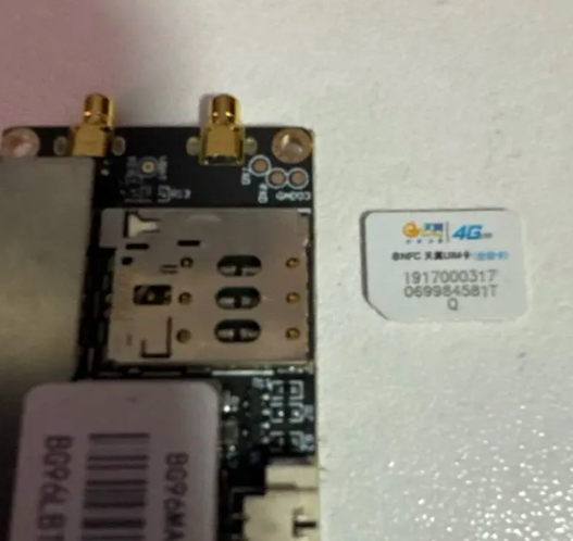

Et il faut insérer la carte nano SIM dans ce sens :
