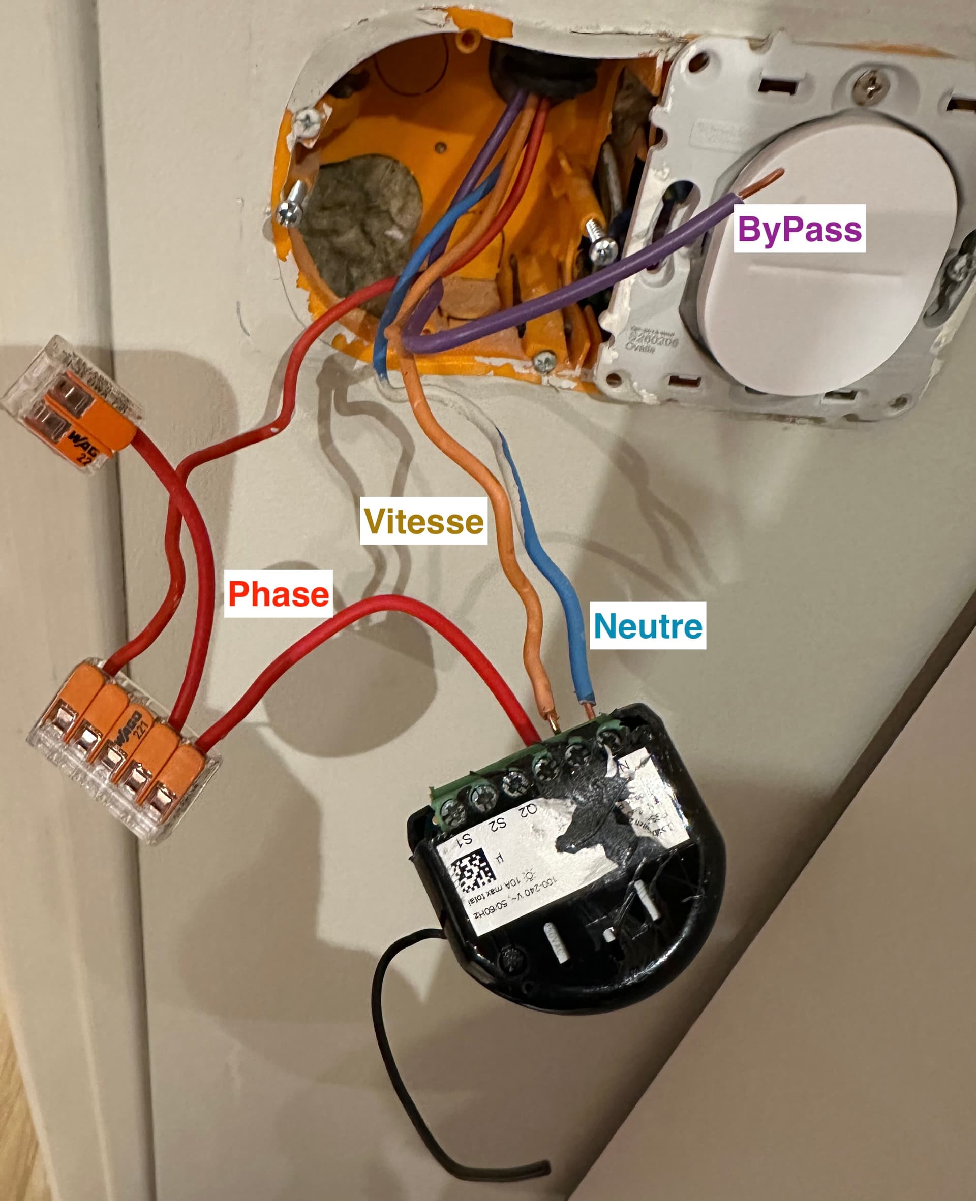

Verdict, j’ai remis mon module FGS-223 et cela fonctionne… donc je vais rendre le FGS-224.
Avec le FGS-223, tout juste inclus, si je test la commande 1, je peux bien activer / désactiver la grande vitesse.
Et le câblage me semble plus simple, mais je n’ai pas remis les interrupteurs pour le moment.
Ok, mais attention quand même au fait que ces modules FGS-223 ne sont pas conçus à la base pour piloter des charges inductives…
