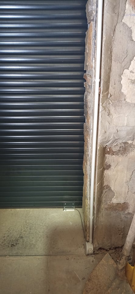

On a acheté un sabot magnétique pour à peine 20e, afin d’avoir le retour d’état de la porte de garage (qui est une porte à enroulement type volet roulant).
Voici la bête et le montage:
Ce sabot possède deux fils, peu importe, il faut relier indifféremment au fil jaune et au fil bleu du module Fibaro.
Ensuite les paramètres dans Jeedom qu’il faut suivre à la lettre car il faut dissocier In1 de Out1, sinon, cela va communiquer ensemble. En cas de doute, mettre sur le In2 mais je voulais vérifier que j’avais bien compris.
Système → Protection, mettre les deux en « No Operation possible »
Valeurs du paramètre 20: « normally open alarm input »
Dans mon cas, quand la porte est ouverte (ce qui n’est pas normale), symbole X, valeur 0
Quand la porte est fermée (ce qui est normale), symbole check (), valeur 1

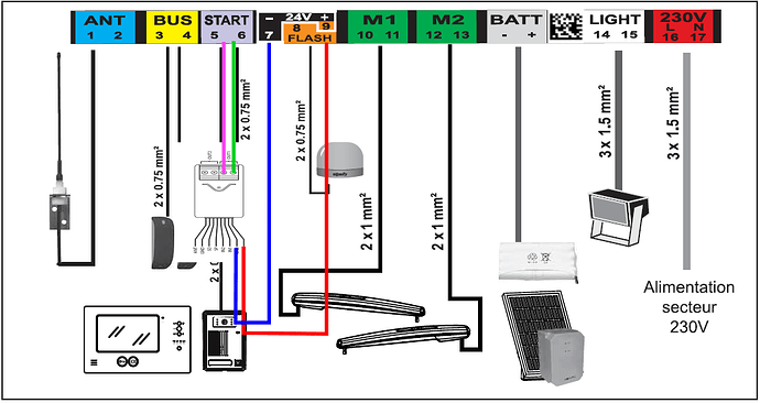

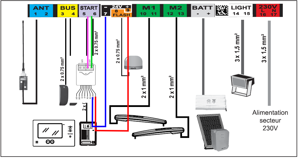

Je reviens vers vous, cette fois-ci pour le portail. C’est un portail battant Somfy (Exavia), avec une entrée classique et une entrée piétonne.
Voici le schéma du moteur:
D’après la notice Somfy, les entrée START 5 et 6 sont destinées à mettre un visiophone, un contact à clé ou tout autre chose.
Mon homme propose ce type de montage avec le FGBS:
Sauf que si on fait ça, on ne peut pas dissocier entrée normale de l’entrée pietonne, est-ce normal? Impossible?

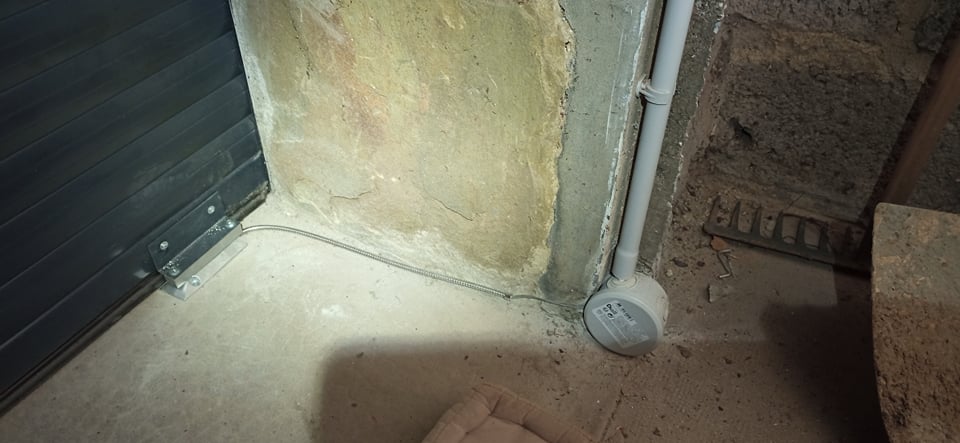

Enfin, on a acheté un capteur d’ouverture magnétique filaire:
Vraisemblablement, celui-ci, qui contient 4 fils, se met ainsi:
Si quelqu’un veut bien nous confirmer qu’on ne se trompe pas sur le moteur, car là, je pensais en effet qu’on pouvait gérer out1 et out2 mais apparemment, pas possible?
L’ouverture piéton est dispo que sur la télécommande donc oui tu ne peux que utiliser une sortie out sur 5/6

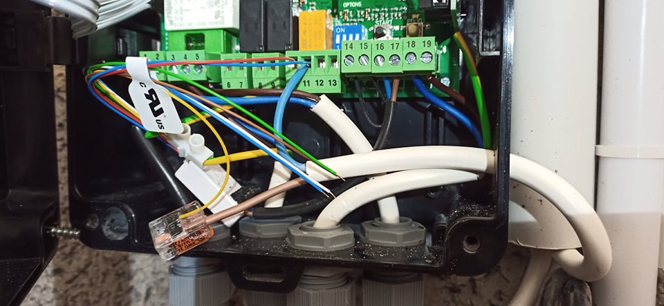

Dernier message puisqu’on vient de domotiser le portail battant cette fois-ci.
Donc comme on a l’expérience de la porte de garage, en 2h on avait tout bien configuré.
Effectivement l’entrée piétonne n’est paramétrable que grâce à la télécommande mais on s’en passera.
Comme précisé au dessus, j’ai branché sur le In1 le capteur d’ouverture filaire. Pour le moment, on n’a pas fait une installation propre car notre portail est un peu trop large pour mettre les deux aimants sur le bat des deux battants, donc on va bricoler quelque chose de propre avec une plaque alu de même ral. Je reviendrai peut être vous mettre une photo. Mais cela fonctionne parfaitement car on a testé en les rapprochant et cela change parfaitement d’état dans Jeedom.
