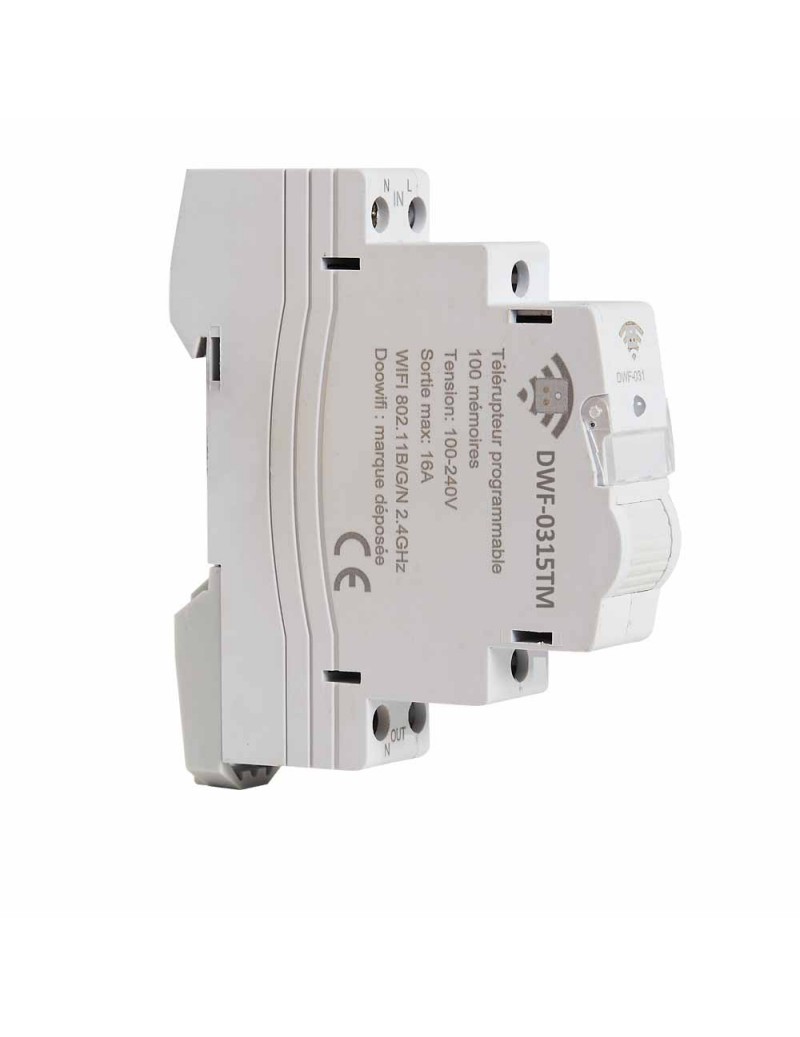

Je suis tombé sur ca, quelqu’un a déjà testé ?
La référence que je t’ai donné est en contact sec.
Sinon, nodon SIN-4-2-20 avec 2 sorties pour éclairage et ces modules peuvent être intégrés dans un tableau éléctrique. Parfait pour ce que tu veut faire.
Il faut, bien entendu, supprimer le télérupteur mécanique et le remplacer par ce module …
